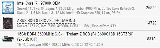

Регистрация: 25.01.2007
Откуда: Республика САХА
ДВС!
1.50000 (со скрипом 55000) р.
2. СПб, только ДНС
3. Игры (в основном тарков)
4. 1980х1080
5. Что нужно-проц (Интел онли) смотрю на 9700к но похоже не влезу в бюджет, мать,память (16 Гб).
В наличии -i5 3570k, 1660Ti, БП 750W Thermaltake, кулер на проц Thermalright Silver Arrow.
6. Разгон...вполне возможен.
7. Следующий апгрейд возможен лет через 5 (думаю полный).
И вот тут дилемма-взять 9700k и сэкономить на матери и памяти, или же взять 9600k и достойные комплектующие, плюс может на сдачу ссд.
Регистрация: 06.10.2010
Откуда: MO
jezenkuir
Не знаю как Вы считали, но у меня 50 тысяч хватило даже на стриксовую плату и память с частотой 3600.
Если сэкономить на них и взять железо чуть проще, то можно сразу и SSD купить.

sNQ писал(а):
jezenkuir
Процессор https://www.dns-shop.ru/product/fc9d09c ... 9700k-oem/ 28499 р
Память https://www.dns-shop.ru/product/8cab9bf ... tzr-16-gb/ (3600 нет Гскилла) 10299р
Мать https://www.dns-shop.ru/product/336af9c ... -h-gaming/ 14499р (но ее нет в наличии)
Итого 53 297. Это с сайта ДНС в Санкт-Петербурге. Мать сможете помочь подобрать (и память если получится)?
