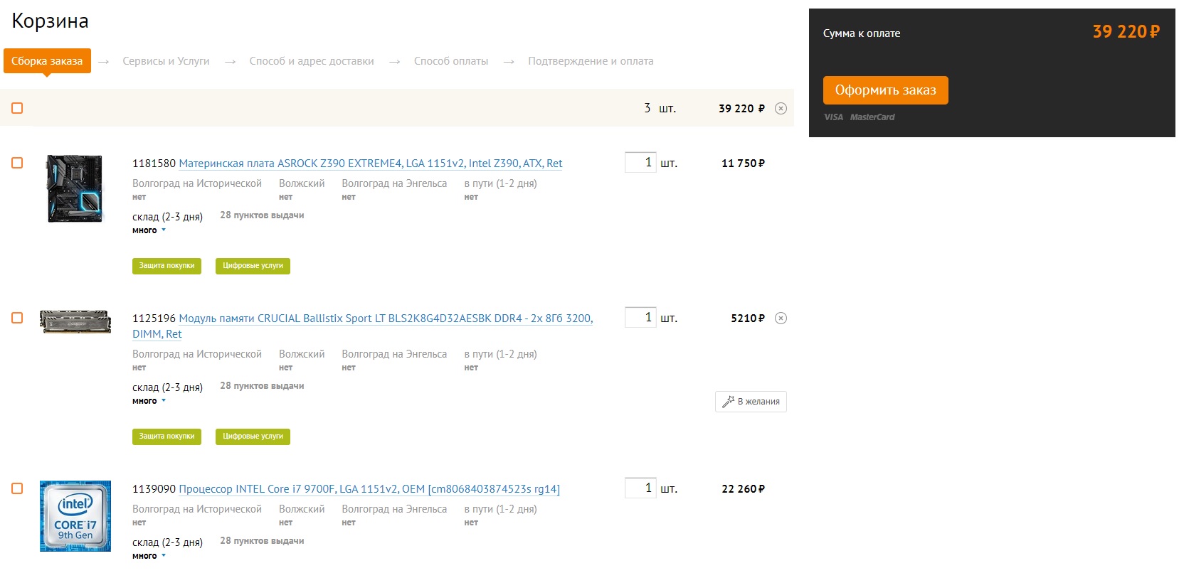

Регистрация: 23.10.2019
1) 40к
2) https://www.dns-shop.ru/, https://www.mvideo.ru/, https://www.citilink.ru/, https://www.nix.ru/
3) Компьютер для игры
а) Для игровых систем:
- разрешение монитора: fullhd, настройки в играх "высокие"
- rdr2, call of duty mw и прочие новинки
4) Процессор, мат. плата, оперативная память, БП.
5) Устарела
6) если профит от разгона того стоит, то планируется.
7) докуплю видео-карту и ссдшик покрупнее.
Всем привет, сейчас у меня i5 3750k + rx480, 8гб оперативной, 2ссд + 2хдд.
Смотрю в сторону AMD Ryzen 7 2700X (возможно какой-то другой проц до 20к будет более эффективен, готов рассмотреть и другие варианты), прошу помочь с выбором оперативной памяти (16гб) с "хорошими" таймингами (сам не особо шарю, какие хорошие - какие плохие :) объясните, плиз), плюс материнская мать, поддерживающая разгон процессора и оперативки.

porcelain город, ну и для игр 3600 лучше 2700X

porcelain писал(а):
1) 40к
Безымянный.jpg [ 150.35 КБ | Просмотров: 693 ]
Плату можно и попроще, например:
https://www.citilink.ru/catalog/compute ... s/1090485/
тогда и на бп хватает
Действительно - нифига нужна дорогая плата для негонимого проца, правда попутно встанет вопрос нафига нужен негонимый 9700F
Что бы 3600-му нос утереть :lol: :lol: :lol:
Он и без буковки К,с расслабленными лимитами отлично бустится

+ 200-300 Мгц от разгона К проца там уже большой погоды не делают

romixa писал(а):

porcelain писал(а):
- разрешение монитора: fullhd, настройки в играх "высокие" - rdr2, call of duty mw и прочие новинки ...rx480
Угу, с 480й порвет прям на тряпочки, а с учетом нынешнего бюджета и текущего железа сомневаюсь что в дальнейшем будет что то выше 2060S/5700 с которой в дальнейшем тоже разница будет несущественной.
А вот полуторакратная разница в цене процов есть, причем этой разницы за глаза для покупки ХОРОШЕГО БП. Опять же не забываем что на AM4 еще будет куда апгрейдиться при желании а вот с 1151v2 некуда, особенно если взять мать попроще то и на 9900K потом не пересесть.
P.S. До кучи понятия не имеем какой у porcelain кулер
Вам самим не надоело в нелогичное?
Это же шутка-юмор.
А по поводу комплектухи , тут уже пусть автор сам смотрит.Просто вариант на интеле (как говорится для контраста) ибо все советуют АМД.
