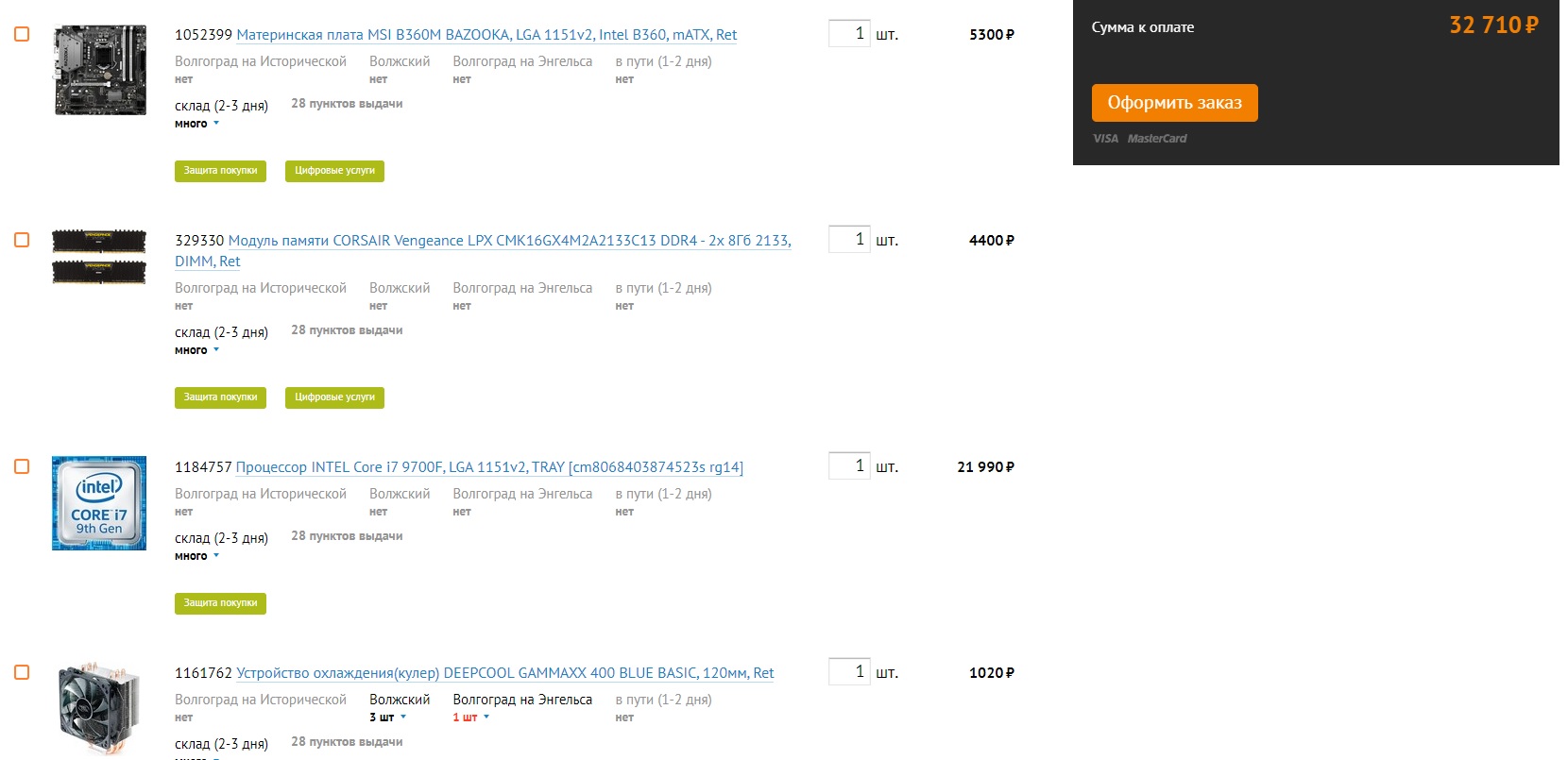

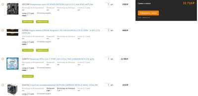

EHOT85
Безымянный.jpg [ 163.77 КБ | Просмотров: 1027 ]
Память поставить на 2666 и максимально ужать тайминги+вторички подкрутить

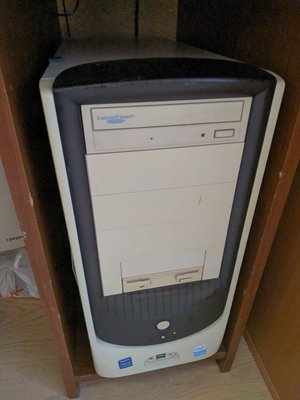

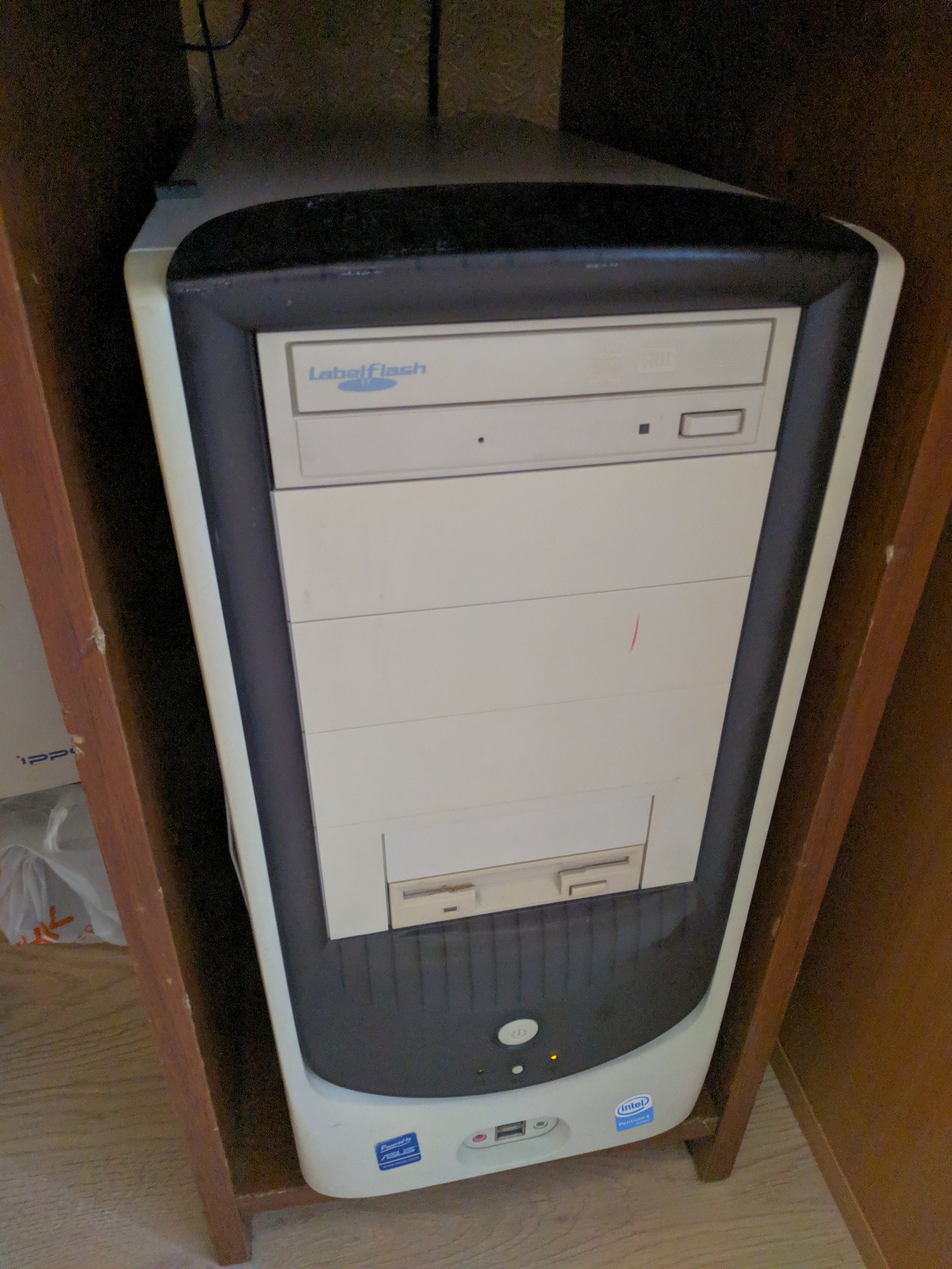

Добрый день.
Хочу обновить домашний компьютер.
Текущий конфиг:
QuadCore Intel Xeon E5450, 3000 MHz (9 x 333) ;
8192 МБ (DDR2-800 DDR2 SDRAM) (пару лет назад обновился, был Core 2 Duo E7500, 4Gb ОЗУ)
Gigabyte GA-P43-ES3G;
ATI Radeon HD 4550 (512 МБ) silent (чисто для вывода изображения на монитор);
SSD CRUCIAL M4 64 ГБ под систему (куплен 3-4 года назад);
HDD Seagate Ironwolf 4Tb;
Монитор AOC I2490PXQU
БП SeaSonic 550FX. Куплен в 2018г весной.
Корпус какой-то старый (см. фото);
Кулер башенный Coolermaster (Высота 170мм. Размеры 130х130мм. Модель не знаю).

Опросник:
1) Бюджет
20000 (+-5000р) – на МП, ЦПУ, память
5000-6000 – на SSD 500Gb
2) Линк(и) на прайс магазина(ов), где будете грейдится, или укажите ГОРОД в котором будете закупаться.
Citilink, regard, kns.ru.. любой московский магазин с адекватным отношением к покупателям и с нормальной реализацией гарантий. Не обязательно всё в одном месте.
3) Указывайте для каких задач берётся компьютер.
г) Иные задачи.
– сёрфинг, просмотр видео, иногда монтаж любительского видео FullHD с видеокамеры.
4) Что планируете грейдить.
Как минимум – МП, процессор, память. Докупить SSD 500Gb.

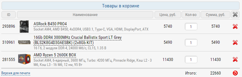

Читая эту ветку, подобрал примерно такой конфиг:
R5 2600X + ASROCK B450 PRO4, SocketAM4 + CRUCIAL Ballistix Sport LT BLS2K8G4D30AESBK DDR4 - 2x 8Гб.
корзина
Screenshot_1.png [ 44.6 КБ | Просмотров: 772 ]
Вопросы:
1. Насколько всё сбалансированно получилось, что можно заменить?
2. Покупать ли BOX-версию процессора, или купить отдельный кулер (какой?)? От системы охлаждения требуется как можно более тихая работа. На кулер готов выделить 1500р, если действительно будет разница с боксовым.
3. Не придётся ли менять видеокарту?
4. Имеющееся железо планирую продать, и тут есть 2 варианта – продавать россыпью, или собрать на базе старого корпуса компьютер (из вложений - покупка новой ВК и новый корпус.) – не знаю, как будет проще и выгоднее продать …

Регистрация: 16.01.2005
Откуда: Великие Луки
engineer_asu
За 14 можно 3600X взять в мск, но не в регарде. ))
Я бы не стал брать 2600X, лучше взять обычный 2600, он дешевле будет (недавно брал такой за 7700 рублей). И не берите бокс-версию, лучше взять отдельный кулер, из дешевых - ID-COOLING SE-214 (X или L-R/W, лучше L, у него минимальные обороты ниже), но надо смотреть влезет ли он в ваш корпус. Материнская плата норм, но лучше взять B450M Pro4-F, она дешевле. Память в принципе норм, но можно взять такую же с частотой 3200. Видеокарту бы заменить, если брать б/у, то что-то вроде GTX650/GTX650Ti (в москве можно найти за косарь-полтора), под нее хотя бы выходят новые драйверы до сих пор. По поводу продажи старого компа, лучше конечно всё сразу, заодно купите современный корпус, хоть глаз будет радовать.
