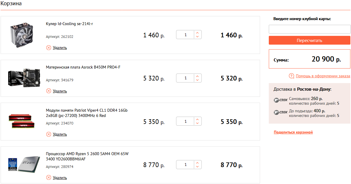

Привет, помогите дособрать.
Есть 1060.6gb, corsair cx750m и SSD
Что посоветуете до 20-25к? Как я понимаю Ryzen 2600 (есть смысл немного добавить и купить 2600x?), какую нибудь материну и 2 по 8 простых оперативки самсунг(сам если что погоню). И кулер на проц.
Какие есть варианты дешевле и чуть дороже?
Комп нужен иногда для PUBG, остальное время работа с SQL.
Ростов-на-Дону
Регистрация: 09.05.2006
Откуда: волгоград
3645h Для ПУБГа 9400F будет интереснее

sergeishel писал(а):
Что по кулеру посоветуете?
Как вариант можно взять ID-Cooling SE-214L (R или W), у него минимальный обороты меньше и стоит около 1200 рублей (по крайней мере в Москве). Но надо смотреть влезет ли он в корпус. Если материнская плата форм-фактора АТХ не нужна, то можно взять ASRock B450M Pro4-F, она обычно дешевле стоит. Ну и видеокарту всё таки лучше RX580.
Корпус какой?
Вариант в Мегабите, может где дешевле есть
4654564564.PNG [ 123.62 КБ | Просмотров: 940 ]
9400F почти везде будет интересней, но сейчас налетят нефанаты с фразами про мертвый сокет. :old_haha:

Регистрация: 14.05.2017
romixa учесть что я в него играю раз в неделю 3 часа, я написал для галочки)
sNQ Zalman z9 plus. По идеи все в него влазит.

3645h,
а SQL сервер удаленный или на этой же машине крутиться?
Если второе, то чем больше потоков тем лучше, + ryzen-у.
Если первое, то без разницы, можно и интел, будет микро + в играх :D
Ryzen 2700X, MSI x470 GAMING PRO CARBON, Mugen 5 Rev.B, Micron 16 Gb 2133@2667, Asus Dual RTX 2060
Ilikethat на машине. Ок, тогда примерно понял что лучше.
