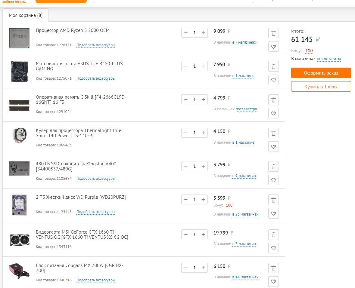

Помогите/поправьте план апгрейда, по сути новый системник (апгрейдится будет не то что в профиле)
Магазин DNS (Омск), для игр в FHD, разгоняться не будет
На скрине сумма без корпуса, это планируется еще +5-6 т.р., собственно задача влезть в 60т.р.
Понимаю что можно немного сэкономить на SSD/HDD взяв меньшего объема, и взять менее производительный кулер (что не хочется)
Вариант взять сейчас чего-то поменьше и потом докупить не рассматривается

Kaiser! писал(а):
Помогите/поправьте
плата. память.
не иксовый проц все равно надо будет подогнать.
немного дороже выходит,но оно того стоит. плата конеш и из твоего списка подойдет прекрасно,но я выбрал так сказать на вырост. возможно покупку hdd стоит пока отложить,чтоб влезть в бюджет. на ссд играм места хватит в принципе
Crosshair VI Hero_R7_1700,3900mhz_4x8gb b-die_3500mhz_palit_GTX 1070
Регистрация: 29.09.2005
Откуда: Омск
это все надо купить за раз, собрать и чтобы все работало, потому как берется в подарок, без HDD, к сожалению никак, 480Gb SSD это прям не хватит никак
X5660@4,4 / 6*2Gb / GTX1070 / Logitech G15, MX518, F510 / Win7 x64
Регистрация: 06.10.2010
Откуда: MO
Kaiser!
По плате и памяти поддержу qwerttttyy, а кулер я бы взял Deepcool Redhat. Блок питания взял бы в онлайнтрейде, например bequiet system power 9. Ну и посмотрел бы что ещё может быть дешевле в онлайнтрейде.

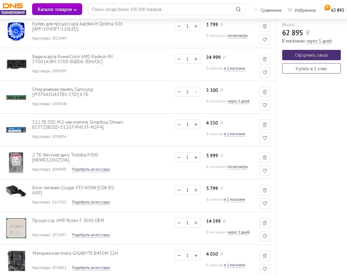

я собрал бы так
22.jpg [ 178.07 КБ | Просмотров: 562 ]
"Спасибо экселю за его уникальные возможности." (с) PhoenixOC
Голосуем чтобы убрали эксельного бота с сайта https://goo.gl/7sTXMQ

https://www.dns-shop.ru/custompc/config ... 3ec9d14ff/
Где накосячил? Цель - игры
Intel Core i5 11600K, 1060 6GB, 2x8Gb DDR4, 1Tb HDD, Cooler Master 600W.
Регистрация: 20.07.2018
Фото: 8
troubleme плохая память для такой конфигурации, 3000CL15/3200CL16 это минимум. Если хотите чтобы и недорого и 32 Гб, то берите там же crucial ballistix с AES в маркировке, подробнее см. тему по выбору ОЗУ.
i5 12600KF, B760M PG LIGHTNING/D4, 2x16 GB Crucial U4B.16FE (3600 16-19-19-39 CR2), RTX 3070 (Asus Tuf Gaming), Chieftec CPS-550S, MSI G24C4 (144 Hz)
