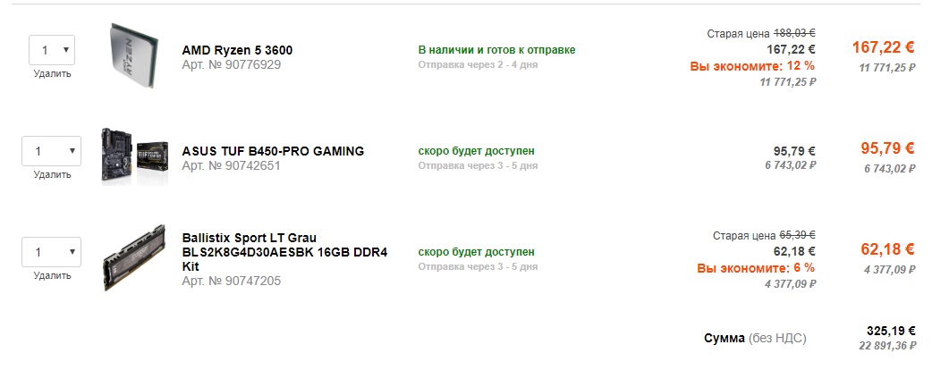

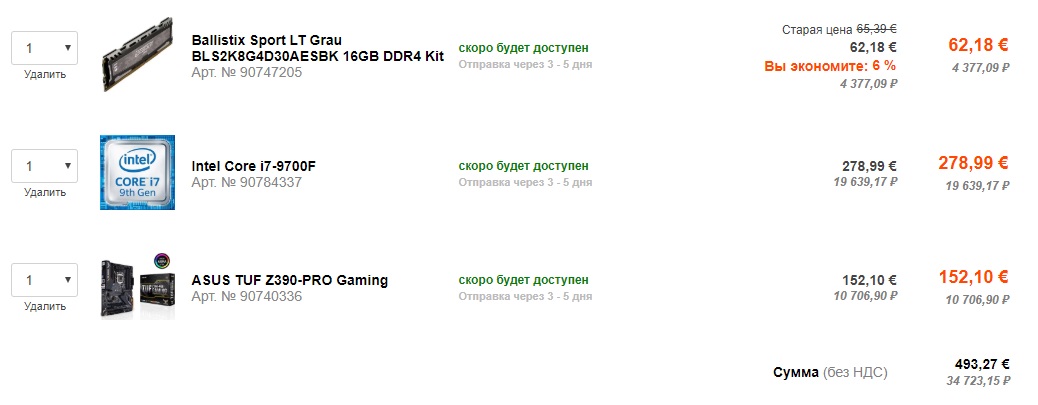

Память разогнать для начала. Выставить максимальную доступную частоту и скрутить тайминги.

Регистрация: 09.05.2006
Откуда: волгоград
Andrikp писал(а):
Спасибо)
Безымянный.jpg [ 70.25 КБ | Просмотров: 892 ]
Кулер по вкусу
Безымянный.jpg [ 69.94 КБ | Просмотров: 890 ]
Мощней дороже)
