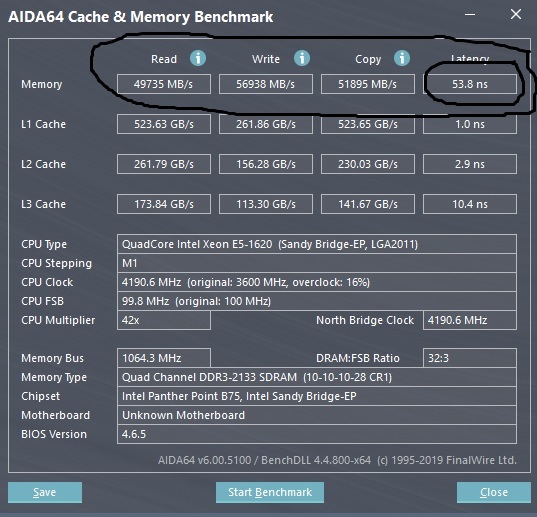

Добавлено спустя 14 минут 50 секунд:
unhurtable писал(а):
Давай я свой 1600X в стоке с твоим ТУТ сравню где скажешь чтоб не пищал?
Ну если тебе легче станет что твой новый проц догнал по производительности дедушку хз каких годов ,то конечно давай :lol: :lol: :lol:
Похвастайся 12 поточным монстром против 8 поточника с ддр3
Безымянный.jpg [ 89.39 КБ | Просмотров: 552 ]
Регистрация: 24.06.2019
эт ты так производительность замеряешь? чтение/запись? иначе для чего ты этот жпег кинул? гикбенч там или ченить подобное делайте
Crosshair VI Hero_R7_1700,3900mhz_4x8gb b-die_3500mhz_palit_GTX 1070

qwerttttyy это риторический жипег.Ибо тупо сравнивать 6 ядерник современный и древний 4х ядерник при этом забрызгивая монитор слюной

По тестам как и обещал - вот тебе стоковые типовые 3000 по XMP [img]47157[/img] только это не тест ничего кроме картинки, к слову что именно с памятью делаешь то что тебе важна именно она(про мелочи типа четырехканала в сравненни с двух лучше не упоминать как и про то что в подписи 4.1Ghz и 2133Mhz(10-11-11-28) а для скриншота выжимал что мог :oops: )?
Так просто не забрызгивай, если что твой проц изначально стоил в разы дороже и то что ты его купил задешево просто потому что б.у. а сравнивать продукты разной ценовой категории пусть и б.у. с новым удел идиотов - ну посравнивай 600й мерс кабан с той же вестой, можешь и более свежий семилетний E-Classe со словами скоро сравняются в цене :bandhead:
Тема также и нераскрыта - где там мифический 9400 с 2666 памятью заметно быстрее то в задачах RUN@WAY ?
а сколько ядер то, а то если меньше 6 то твой взбрык про 9400 смешон - чего ж не 9100 то?
Че ты дурочка включаешь?На сайте адоба указанно оптимальное кол-во ядер 6 (сам найдешь или тебе ПРУФЫ надо)
просто я практически все популярное железо в руках держал, а ты?
А я из него каждый день на работе компы собираю,а ты?(в руках держишь?)
Мне насрать, это Ты привязался к моему компу с памятью ДДР3(причем тут вообще мой комп) вот тебе жипег и выложил
Это старый скрин,или ты думаешь я метнулся ради тебя там тесты какие-то пилить?
Регистрация: 28.10.2013
Откуда: Омск
Фото: 13
А у R5-1600 их сколько если дурачка не включать?
Увы и ах, на сборке я редко ибо специализация серваки/схд, заглядываю для интереса но не более того. А ты при каждой сборке тестишь все-все-все как винни чтоль :lol:
romixa писал(а):
Мне насрать
Заметно, поскольку для RUN@WAY тебе тупо лень было даже подобрать хоть чтото
Да нет, ляленька, это ТЫ начал сказку про то что есть то что всех быстрее и лучшее
Т.е. скрин моего сброшенного в сток против твоего сделанного для скрина, это да, это 5 :haha:
более тупого подбора слов ,можно было придумать именно со слюноотделением и нервным тиком клацкая по клаве ,от собственной беспомощности .(с) zmey1945
