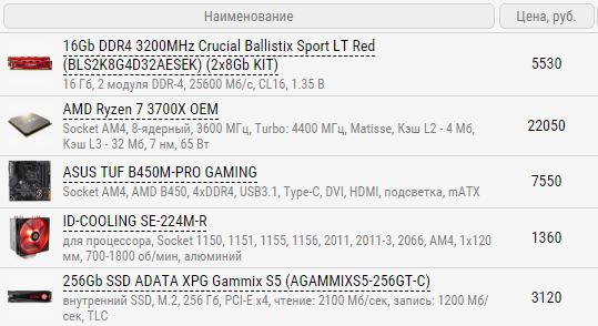

Регистрация: 01.07.2012
1. Нужно вписаться в 40 тыс. руб. (38-39)
2. Екатеринбург днс, http://www.nix66.ru
3. 1920х1200, Средне-высокие
По играть в онлайн игры WoW,PW,WoT (это 90% на что используется компьютер);
запустить раз в месяц Dead Space + раз в пол года в новинки поиграться (всегда иду на компромисс с настройками в пользу производительности/плавной картинки);
комп должен быть готовым к стриму или записи;
4. Процессор, память, мат. плата. Видео потом.
5. Нынешней платформе 7 лет. Пора ... уже пора ... аппетиты подросли, запрос немного увеличился (стрим) ... вот как то так.
6. Нет. Имея i5-2500к разницу в своих играх между частотами 3.3 и 4.5 я не заметил.
7. Видеокарта. Лето 2020 года.
Сам метался. Смотрел/подбирал. Всё не вписываюсь: Ryzen5 3600/Ryzen7 3700, Ram 16Гб/32Гб (3200), b450 MSI, куллер ~2500 руб. + попробовать m2.
Регистрация: 06.10.2010
Откуда: MO
luk245
Для стримов желательно Ryzen 7. На 32 Гб памяти бюджета точно не хватит. Если пытаться влезть в 40 тысяч, по получится примерно это. Если пытаться сэкономить, то можно взять Ryzen 7 2700 (в том числе и с Али).

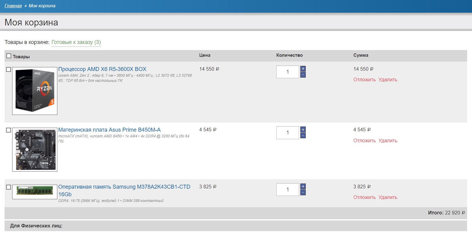

Регистрация: 08.03.2007
~J~ просто 3600 без Х + Asrock B450 Pro4 + оперативу с радиаторами на чипах Samsung, на крайняк Micron.
"Здесь могла быть ваша реклама"
Регистрация: 11.02.2010
~J~
Я бы в вашем системнике ничего не менял. Без замены видеокарты замена процессора ничего не даст.
Если все таки надумаете брать, то в topcomputer.ru
Процессор AMD Ryzen 5 3600 (3600MHz, AM4, L3 32768Kb), BOX 14045
Оперативная память Samsung M378A2G43MX3-CTD00 16Gb 3835*2шт.
Материнская плата MSI B450M PRO-M2 MAX 4265
Хватить должно надолго
