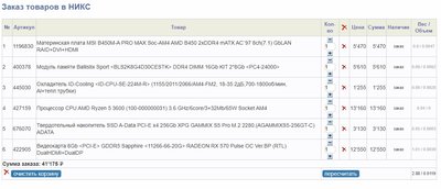

Недавно делал запрос на конфиг мать+проц+память в 40 тыс. руб.
Тогда я указывал, что буду стримить) Перелопатив инет, понял что не надо))) Можно и другими методами стрим сделать.
Вот сам себе накидал конфиг. У меня вопрос - моего БП хватит ? Б\П: Chieftec <CTB-550S> 550W (24+4+8+6+6\8пин)
Ryzen 5 3600 RX 570 8gb.jpg [ 150.55 КБ | Просмотров: 677 ]
Регистрация: 13.09.2009
Откуда: Белгород
