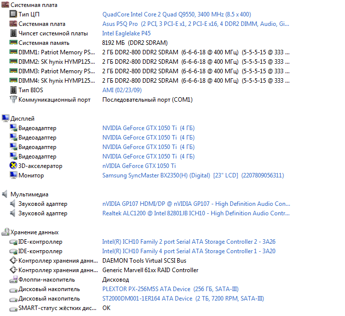

Пока ожидаю выхода новой линейки процессоров Intel размышляю о том, как можно улучшить старичка.
Как минимум материнская плата поддерживает 16Gb оперативной памяти. Проблема в том, что 4Gb модули DDR2 одной плашкой достаточно редки и дороги.
Сильно ли повлияет прирост оперативки до 10/12/14/16Gb на производительность в играх?

Регистрация: 21.06.2007
Откуда: Россия, Тверь
L1nked
Если найдёте 4gb планки DDR2 по разумной цене, напишите. Тоже есть система на 775 с 8гб, памяти не хватает...
Другое дело, что в играх это Вам не поможет: современные игры 775-й не тащит, а для игр 10-летней давности и 8 ГБ - это много.
MESS WITH THE BEST - DIE LIKE THE REST ("Hackers")
Регистрация: 28.10.2010
L1nked бесполезная затея. 4гб планки не помогут, там все дико лагает из-за 4яд процессора и низкой частоты оперативки. Единственный выход менять платформу - это я как человек с 775 платформой говорю.

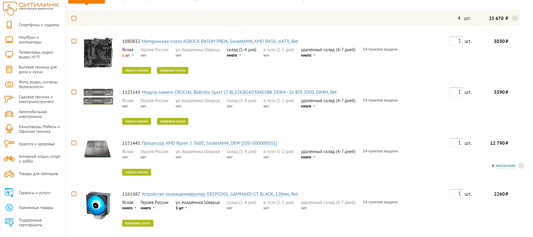

Всем привет)
1. 25к
2. Ситилинк, DNS Пенза
3. Для игр. Разрешение Full HD
4. процессор, материнская плата, оперативная память, охлаждения для процессора
5. моральна устарела)
6. нет
7. Позже планирую менять видюху. Сейчас стоит GTX 970

Lainn 3600+в450+16 Гб(2по8)

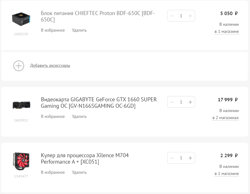

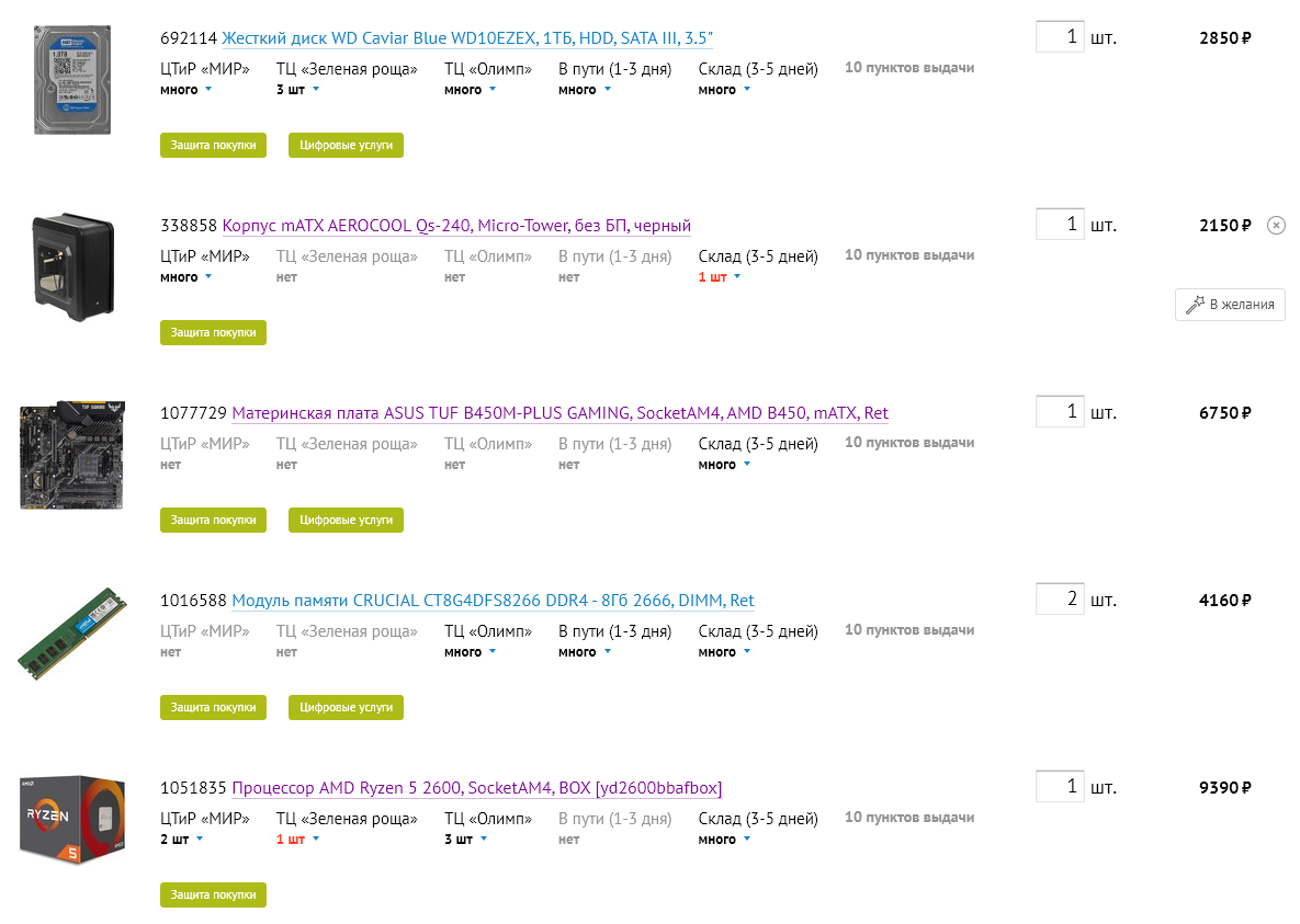

Всем привет. Хочу пк собрать, чтоб года 3-5 (5 с натягом) не думать про апгрейд, бюджет на системник 55-60к
Играю мало, в основном ксго, радуга, пабг
Набросал такой вариант, стоит что-то заменить, или все ок?
Брать буду в ситилинк, и днс, гор. Уфа
Мать думаю взять такую (если магазин нормальный) https://www.onlinetrade.ru/catalogue/ma ... 04302.html
1
1.PNG [ 150.86 КБ | Просмотров: 567 ]
2.PNG [ 47.98 КБ | Просмотров: 567 ]
Регистрация: 24.06.2019
мать лучше https://www.onlinetrade.ru/catalogue/ma ... 04302.html
проц https://www.onlinetrade.ru/catalogue/pr ... 83389.html
память такая https://www.onlinetrade.ru/catalogue/op ... 27005.html
это будет около 49800р. то есть тут что я предложил-3 позиции,а остальное -всё что у тебя на картинках,кроме жесткого. ну там на него и ссд-шку на 256гб хватит
Crosshair VI Hero_R7_1700,3900mhz_4x8gb b-die_3500mhz_palit_GTX 1070
Мать и так думал ту... Жесткий мне под помойку, есть ссд м2 на 120 гиг по ос и несколько игр.
А чем проц и память лучше тех что я выбрал? Вроде гонятся отлично, и проц и память, смысл в переплате?
в принципе если тольк под игры,то хватит и твоего 6-ти ядерного варианта. но 1к рублей за +2 ядра помоему норм. правда я не для уфы смотрел,тупанул.), а для москвы. память,предложенная тобой конеш гонится,но мой вариант гонится прилично лучше.
Регистрация: 19.01.2017
Не заметил что он 8 ядер. Ок, спасибо! Буду иметь ввиду. Он чуть больше 1к выходит. И по памяти тоже, как вариант буду иметь ввиду.
Небольшой оффтоп, а этот онлайн трейд, норм магаз, если что, с гарантией проблем не будет? А то привык все в ситилинке покупать, на крайняк в днс.
Нормальный магазин, но есть смысл покупать только некоторые позиции, т.к. в большинстве случаев цены в онлайнтрейде выше, чем в других магазинах. Плюс урезали бонусы, которые начислялись за покупки. Один раз возвращал кулер по гарантии, без проблем вернули деньги. Из этих трех магазинов у Ситилинка по-моему самая низкая репутация.
По самой сборке. Если с изменениями от qwerttttyy, то норм будет. Я не так давно собирал похожий пк за 50к, придется помучиться с этим корпусом. :D И я бы заменил кулер на более интересный, плюс добавил ещё 2 корпусных вентилятора на переднюю панель на вдув.
Да, некоторые позиции, там дороже выходит. Видео придется в днс технопоинт брать. По монитору еще не определился... Какой корпус и кулер по советуешь?
И памяти нету https://www.onlinetrade.ru/catalogue/op ... 27005.html
Выбрал такую, на 1к дороже, есть смысл? Или что-то другое? https://www.onlinetrade.ru/catalogue/op ... 92811.html
Регистрация: 06.10.2010
Откуда: MO
tyk-tyk
По поводу онлайнтрейда - там ещё есть какой-то приветственный бонус около трёх соток.
По поводу памяти - можно и крушал 3000, а может чуть позже появится с частотой 3200.
По поводу корпуса - есть компактные дипкул матрекс, термалтейк верса (много моделей) и т.д. Хотя и qs240 норм, но туда надо будет докупать пару вентиляторов (в видосе, который я скидывал, об этом говорилось).
По поводу кулера - из дешевых я бы попробовал новый ID-COOLING SE-224 (W/B/R), ну или банальности типа DeepCool GAMMAXX 400. Если тратиться, то Be Quiet Pure Rock + корпусные вертушки Be Quiet Pure Wings 2 (BL046).
По поводу монитора - недавно коллеге выбрали BenQ BL2480, вроде как хорошее соотношение цена/качество.
