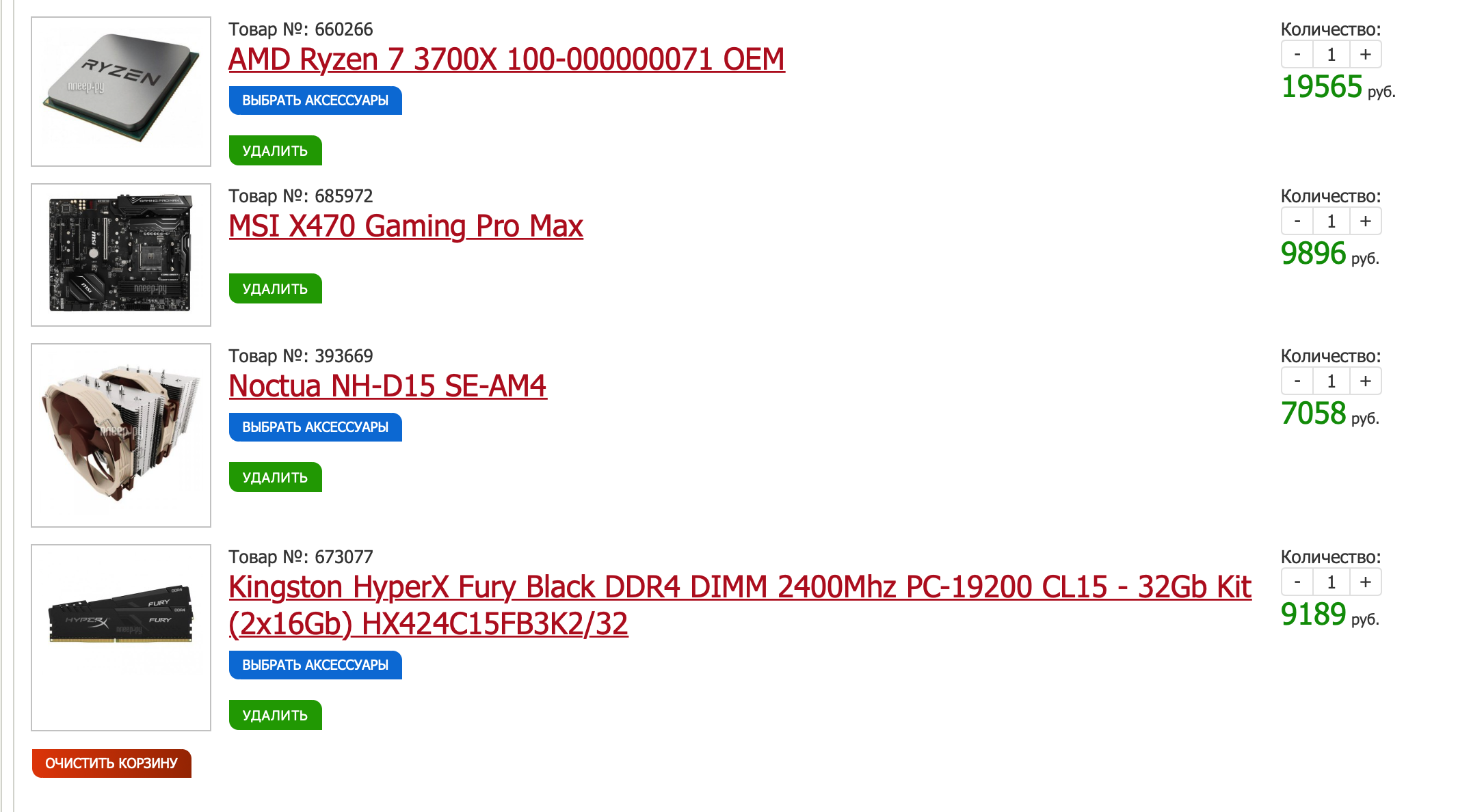

tyk-tyk писал(а):
Вы хотя бы примерный бюджет указали.
Бюджет 50000+, просто я не написал его ввиду того, что мне не нужна ни навороченная мать ни память, разгонять ничего не собираюсь, нужно чтоб вставить все и забыть, периодически очищая от пыли...
Комментарий к файлу: Такая сборка будет работать без костылей (больше беспокоит память и качество материнки)?

LIA099
Боксового кулера достаточно, в дорогущем кулере смысла 0. Вместо x470 b450 будет работать ни чем не хуже.
У райзенов большая зависимость от высокочастотной памяти, хотя, если вам не нужна быстрая работа - можно оставить выбранную память.

LIA099
7 тысяч за кулер - ну такое, лучше взять какой-нибудь Deepcool Neptwin V2, его итак будет достаточно. А материнскую плату ASUS TUF B450M-PRO GAMING (полноразмерной PRO-версии в плеере нет, есть только PLUS). Память желательно брать с частотой 3200 и выше. Если закупаться в том же плеере, то из адекватных вариантов - Crucial Ballistix Sport LT с частотой 3200 (2*16Gb kit). Долго ковыряться с разгоном не надо, нужно только зайти в биос чтобы выставить настройку XMP-профиля и всё.
