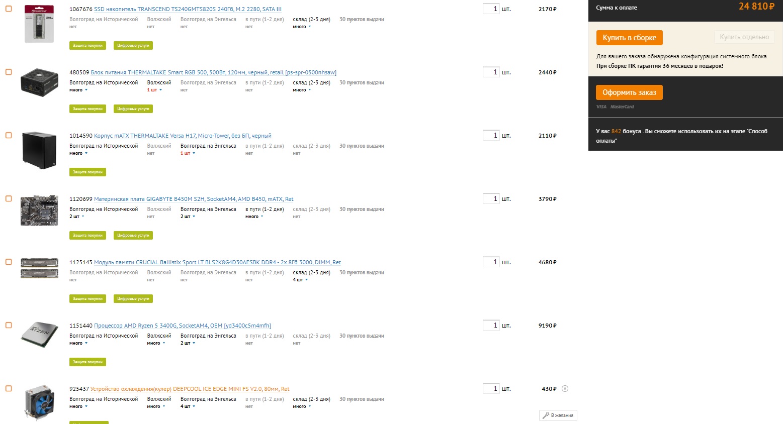

VITALYA93
Безымянный.jpg [ 188.12 КБ | Просмотров: 507 ]
Добавлено спустя 3 часа 23 минуты 19 секунд:
Бери это и в игрушки твой друг легко поиграет.А если места будет мало докупит диск,а игроком себя возомнил пусть карту берет,8 поточный проц позволяет взять карту в бюджет всего его компа
