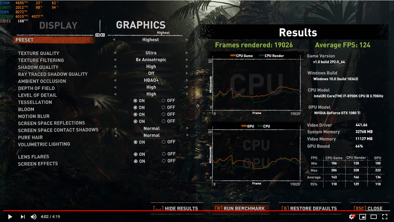

Регистрация: 14.07.2008
Civvic писал(а):
Многие советовали брать 3600, но что то не лежит душа у меня к АМД
Civvic писал(а):
Разгоном не собираюсь заниматься
собственно без разгона памяти, будет не очень, для примера посмотри результат 8700к с уныло настроенной памятью на 3000, далее для сравнения мою настроенную систему на амд
8700к и 2666
https://youtu.be/xaYwDtfqKm0?t=241
8700.png [ 1.18 МБ | Просмотров: 499 ]
r5 3600 3800cl15
119.png [ 3.07 МБ | Просмотров: 501 ]
нужно смотреть на первую таблицу цп игра(cpu game) показывает производительность работы подсистемы памяти.
а третья табличка работа видяхи, у нас с ним частоты чипа разные, да и у меня в даунвольте карточка, поэтому третья колонка у меня чуть ниже, но не в этом суть, а суть в первой табличке, сравни разницу и это ограничитель по минимальному фпс, будь в графе ГП результат не ~100 а ~150(допустим видяха мощная и может выдать такой фпс), выше цп игра минимальный фпс не будет, а он только 106, уныло да?Поэтому память нужно гнать, а не в стоке использовать, если видяшка более менее годная будет использоваться.
