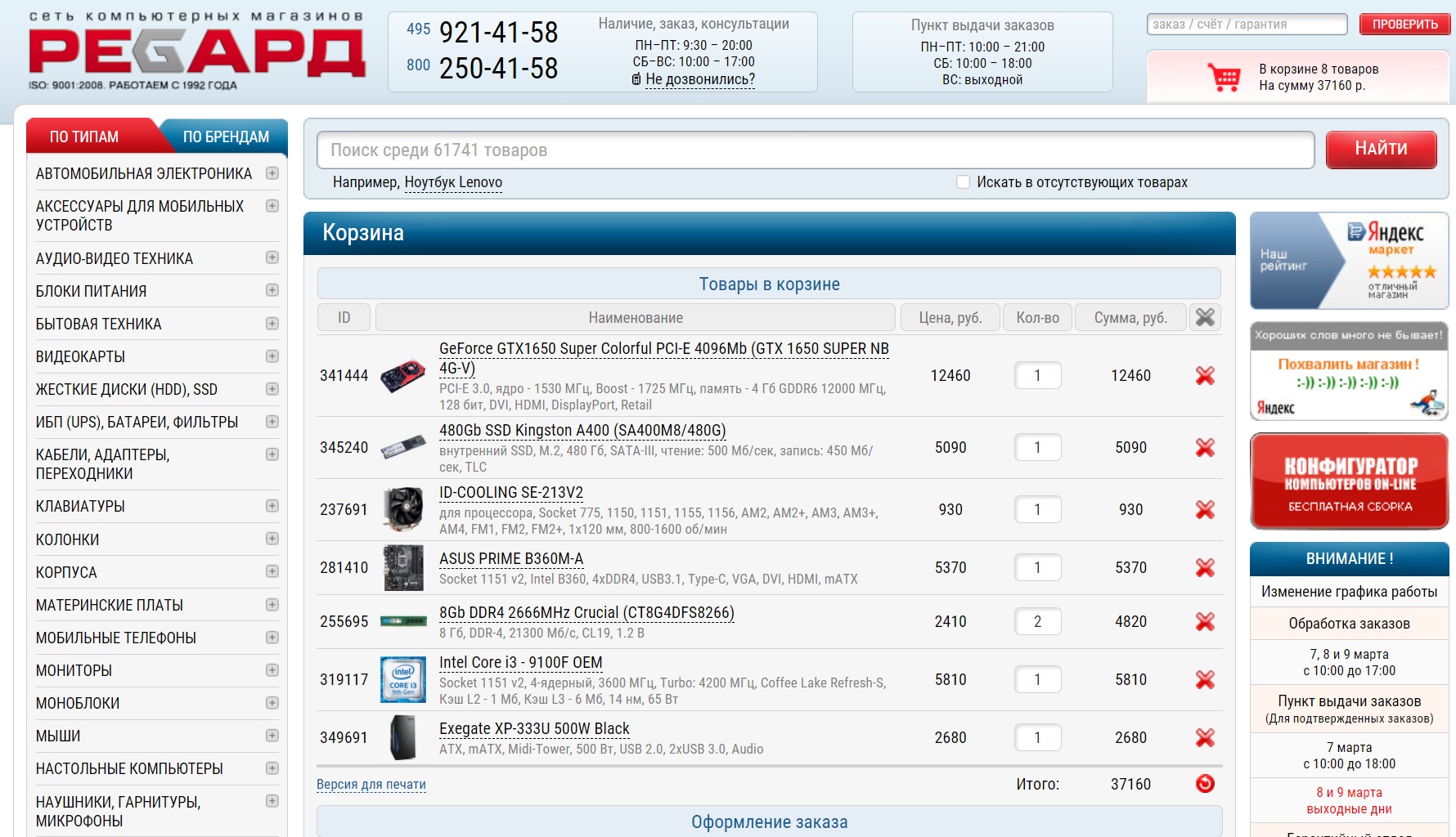

Нужен компьютер для школьника поиграть в игрушки. Так как не шарю в лоу сегменте прошу помощи.
1) 37000 не больше. Апргрейдов не будет. разгона темболее, семья с компьютерами на вы. Нужно собрать и забыть о всем)
2) Москва, любые магазины но желательно чтоб в паре штук взять все и сразу.
3) Компьютер берется для ребенка и в основном играет в фортнайт и батлрояль какойто)
а) Монитор еще не брали но на него отдельный бюджет. Ну наверно среднестатестический full hd будем брать.
в эти 37 нужен только блок, все остальное мышки, клавы итд есть.

benwar
i7 13700kf\z690 APEX(r.1)\MSI RTX 5080 VANGUARD SOC\FDC S24\DDR5 32Gb(6600cl32)\Samsung 950 pro 512Gb\HP FX900pro 2tb(игры)\SeaSonic-1250х\Acer Predator X35\Win11
Регистрация: 09.02.2011
Strain
все встанет без танцев с бубнами? или лучше проверить чтоб озу подходило итд?
блок как я понимаю сразу с бп?

benwar на всякий пожарный память такую лучше https://www.regard.ru/catalog/tovar236775.htm
на 2666 не уверен,что заведётся,пардон

Strain И смысл платить за мп?
не стоит
benwar Сначала определись с монитором, IPS VA от 23`. Потом проц.
R5-1600 тут будет более универсален, i3 скоро совсем скоро начнёт загибаться. Версия BOX уже с кулером.
Смотри на техпроцесс и маркировку. 14нм - проц старее, кулер лучше. 12нм - проц свежее, кулер проще.
Мп самую простую а320, ддр4 8+8гб. Ссд самый дешёвый на 480гб+.

4over76
1-1,5к погоды не сделают,даже если брать гроб за 1к+бп до 3к(тот-же дешман)
в паре с 1650с не загнётся,да и
Регистрация: 30.01.2019
2к разница и уже SP9 400w можно брать, а там уже другой уровень.
в будущих играх 4 ядра и 12 потоков будет заметно.
