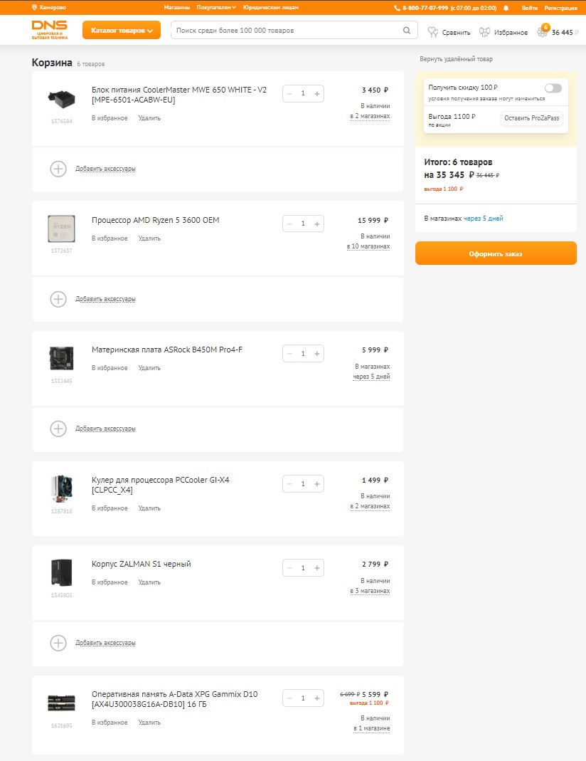

Здравствуйте, нужно собрать конфигурацию для игр, имеется в наличии видеокарта 2070Super и SSD на 500Гб. Бюджет на все остальное 35к+-(2к). По возможности тихий с красивым корпусом. Покупаться будет в DNS город Кемерово.
Регистрация: 28.10.2013
Откуда: Омск
Фото: 13
Это что еще и монитор в эту сумму? Если нет то максимум в ваш бюджет(увы, комплектуха резко взлетела в цене)
https://www.dns-shop.ru/product/e7c9fe6 ... 2600x-box/
https://www.dns-shop.ru/product/05c037f ... b450-pro4/
https://www.dns-shop.ru/product/b223069 ... 6s8g-8-gb/ 2шт
https://www.dns-shop.ru/product/9a4aa6e ... w-dq750st/
https://www.dns-shop.ru/product/2715064 ... v1-cernyj/
более тупого подбора слов ,можно было придумать именно со слюноотделением и нервным тиком клацкая по клаве ,от собственной беспомощности .(с) zmey1945
