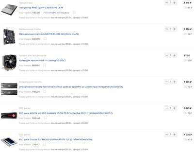

Комп домашний и задачи самые разные, но 80% это серфинг в интернете, остальное это игры, видеомонтаж (очень редко) и прочее. Видео, БП, корпус, накопители не меняю (Radeon R9 285, Чифтек модульный на 550 Вт, Cooler Master Sileo 500, винты на 1 и 0.5 Тб).
Задача такая, чтобы всё запускалось максимально быстро и комп вкл/выкл за несколько секунд. При этом всё должно быть с поддержкой всего самого современного, USB например, т.к. комп минимум лет 5 потом без апгрейда по заменяемым позициям)
Подобрал следующее:
SSD - Samsung MZ-V7S250BW - 970 Evo Plus 250 Гб (или есть быстрее за эти деньги?) - 6000 р.
AMD Ryzen 3500 (7нм, современный, дешёвый) - 10000 р.
Оперативная память DDR4 2800 DIMM 8Gb (пока 1 шт, потом добавлю) - 3200 р.
мамка полноразмерная, видимо что-то на B450 - 10000 р.
Что скажете?

Я бы взял всё таки Ryzen 5 2600 (больше потоков, для монтажа будет полезнее). Далее охлаждение - не совсем понял влезет ли в корпус какой-нибудь ID-COOLING SE-214/224, поэтому добавил в сборку кулер поменьше. Материнку взял простенькую чтобы сразу хватило на оперативку, но если тратиться, то можно взять ASRock B450M PRO4-F или ASUS TUF B450M-PRO GAMING. Оперативку добавил самую дешевую с частотой 3200, хотя можно за те же деньги взять Crucial с частотой 3000, если хочется именно Crucial. По ССД добавил и NVME, и SATA, но я особого смысла в переплате за NVME не вижу (если только собирать mini-ITX), я бы лучше лишние деньги отложил на более современную видеокарту.
Магазин онлайнтрейд:
1231312312.jpg [ 126.21 КБ | Просмотров: 584 ]

sNQ писал(а):
Dream_
Спасибо!
Охлаждение моё должно подойти, как я понял (от AM3)
Посмотрел ASUS TUF B450-PRO GAMING (полноразмерная). У неё конденсаторы обычные, не как у моей старушки от Gigabyte (какие-то чуть ли не вечные :) ). Или всё норм с надёжностью у этого асюса?
Озу поменяю на 3200.
Мне Sata не нужен, один уже есть. На игры хватит его. M.2 ради топовой скорости. Комп стартует и выключается по 10 раз в день. Знаю что у M.2 только маленькая часть обладает сверхскоростью, что-то типа 5% от объёма. Приведённый вами ADATA имеет эту скоростную часть не меньше чем на 970 самсунге?

ASUS TUF B450-PRO GAMING - хорошая материнка, но я бы всё таки сэкономил, выбрав её mATX-версию. Есть конечно отдельная категория людей, которые нахваливают божественные кондёры у MSI, но я всё таки за ASUS.
Там разница в скорости на уровне погрешности, а тот адата - хороший SSD, но Samsung - это Samsung. :D
