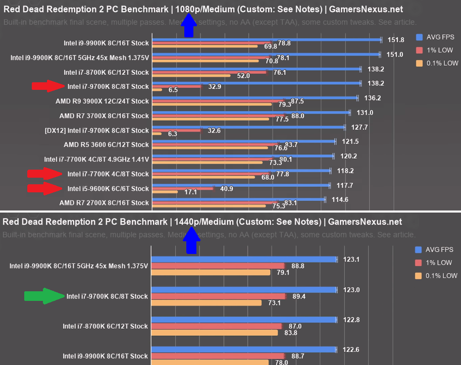

В процессе поисков я обнаружил три основных аргумента в пользу Intel Core i7-8700k при сравнении:
  1. У Intel Core i7-9700k предположительно наблюдаются просадки по показателю 0,1% fps low (все плохо в Far Cry 5 и Red Dead Redemption 2 по тестам Gamers Nexus и еще кое-где, но без просадок, согласно GECID);
  2. Предполагается, что Intel Core i7-9700k первым упрется в 100% загрузки по всем ядрам (относительно 8700k). Как уже происходит с Intel Core i5-8600k, хотя его преимущество над 7700k на бумаге выглядит куда более внушительным;
  3. Если следующие поколения процессоров Intel и AMD, особенно на консолях, будут обладать HT/SMT, то об оптимизации под процессоры без гипертрединга и вообще малое число потоков можно будет забыть, что отправит на Авито все 6/6 и 8/8.
miwa
Намекаете, что преимущества Intel Core i7-9700k над 8700k очевидны всем, кроме меня?
Я как сомневался при покупке, так сомневаюсь и сейчас. Выбрал восьмиядерник только из-за новизны, припоя и еще потому, что для него в продаже были боксовые версии.

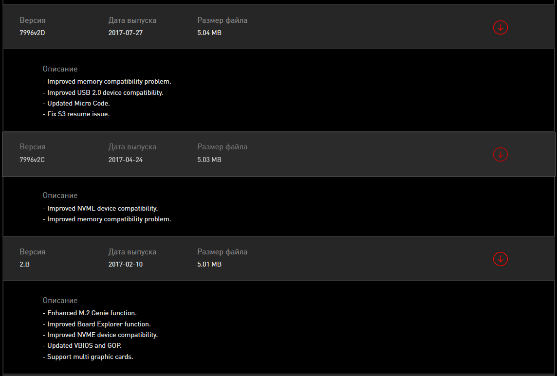

Добрый день, заведётся ли i7 QKYN (7700es) на MSI H110M PRO-VD, BIOS - 2.C0 от 20.04.2017, на сайте конкретно этого биоса больше нету?
BIOS.png [ 34.96 КБ | Просмотров: 493 ]
По этому процессору мало статистики, у меня заводился и без обновления биоса, у Мурка на какой-то MSI H110 - тоже. Так что пока не попробуешь сам - не узнаешь.
Я в очередной раз убеждаюсь , что хотите привлечь к себе внимание с помощью несуществующей проблемы . Не находите странным что 4 ядерный процессор в лице 7700к быстрее 8 ядерного 9700к , может по той же логике вам лучше поменять свой 8 ядерний процессор на 4 ядра ? Выйдет же существенно дешевле))
я не исключаю криворукости тестеров и разработчиков, а то что rdr2 на старте продаж была полностью забаговна это всеми известный факт, но вы продолжайте верить тестам первого дня .
Добавлено спустя 13 минут 38 секунд:
если делать даунгрейд, то хотя бы с денежной пользой . Менять 8 ядер на 6 особого смысла нет , но вот на 4 ядра это в самый раз :D
