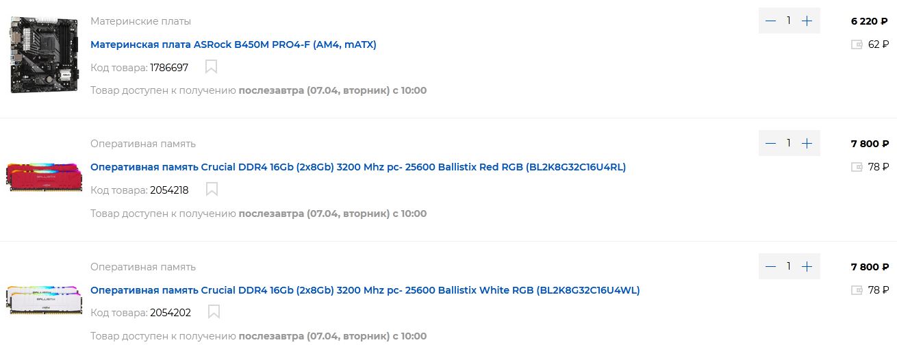

Доброго времени суток.Я из города Волгограда. Покупать буду в ситилинке или ДНС. Лежит у меня значит в коробочке R7 2700x и томится. Ребята бюджет 15к. Нужна мат. плата и память. Помогите пожайлуста. Разгона не будет.
Может пускай томится, в старых играх даунгрейд небольшой получится, т.к. однопоток у i7-4770k получше будет. Память можешь пока прикупить 2x8GB Ballistix 3000 или 3200MHz.
Core i5-12700KF/ MSI PRO Z690A / PALIT RTX 3080 GamingPro / SK hynix 6000MHz CL38 16x2GB
Про целесообразность покупки уже 1injener написал.
Но если что можно взять в онлайнтрейде это:
Материнка норм, если не требуются рекорды разгона. Память красную или белую на выбор.
