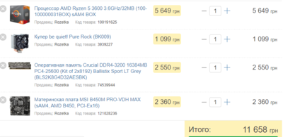

Здравствуйте!
Прошу Вашей помощи в выборе процессора.
Необходим в основном для игр, в меньшей степени работа с пакетом програм Adobe, верстка видео. В плане работы: всегда работают 2 монитора, как правило, еще в фоне 4 программы.
i5 4460 справляется с этой нагрузкой, но хотелось бы получить задел "на будущее" для игр и работы.
Бюджет 30 т. рублей (12 т. грн). Магазин Розетка (https://rozetka.com.ua/). Обновлять железо хотелось бы с умом (поэтмоу и пишу с просьбой о помощи :) т.к. в ближайшие 3-4 года такой возможности скорее всего не будет)
Текущая сборка:
1) i5 4460, 3.2
2) Материнская плата: Asus-Z97K
3) GTX 1060 Ti
4) 4x 4 Gb HyperX DDR3-1600
5) Разрешение 1080р.
Хотел бы поменять процессор (соответсвенно мат.плату, оперативку, охлаждение).
Сейчас рассматриваю Ryzen 5 3600. Скажите пожалуйста, какая материнка предпочтительней? (B450 наиболле, как понимаю, по соотношению цена/качество подходит мне).
А также, пожалуйста, если можно, обьясните как ребенку ситуации с таймингами у процессоров амд и какие плашки можно взять. Прошу Вашего мнения и совета.
Зарнее признателен за Ваше время.

tusyok вот так можно. Если добавить, то можно и МП рассмотреть по мощнее, но я так понимаю апгрейдов не будет ближайшие 3-4 года.
Почему box. 3600-ых без кулера нет в розетке, есть только X-вые, но за них не стоит переплачивать в данном случае.
Снимок.PNG [ 73.58 КБ | Просмотров: 514 ]

Yang погоди. У тебя сейчас 2 плашки ОЗУ, ты хочешь добавить одну на 16Gb. Это будет вообще сборная солянка.
Регистрация: 29.06.2016
Спасибо огромное! Помощнее это Х570? :) Рассматривал как один из вариантов эту: MSI B450-A Pro Max, https://hard.rozetka.com.ua/msi_b450_a_ ... 118775437/
Скажите пожалуйста, можно ли поставить вначале одну плашку на 16 гб? Потом докупить вторую такую же (т.к. память работает в двуканальном режиме на Ryzen 5 3600, емнип). Частота должна быть 3200 или выше? И, прсотите, что закидываю вопросами, какие должны быть тайминги, если рагоном памяти заниматься навряд буду, и хтоелось бы чтобы все работало "с коробки")

tusyok писал(а):
Помощнее это Х570?
Да куда там при таком бюджете, нет.
tusyok писал(а):
MSI B450-A Pro Max,
Не плохой тоже вариант. Зависит всё от денег, как будет помещаться. Старался уместить именно в 12к грн.
Можно, только смысл? 16Gb двумя планками хватит на долго, с другой стороны, если есть возможность, то можно и 32Gb воткнуть. Вопрос уже в приросте.
3000Mhz или 3200Mhz. За последней цифрой гнаться вовсе не обязательно. Тайминги можно даже не трогать, если без разгона. Оставить всё в авто.
James_on, большое человеческое спасибо!
Извините, если вопрос тупой...если память двуканальная, тогда по-сути лучше будет (если смотреть на перспективу) взять 1х16 плашку и доставить по возможности вторую, или же взять 2х8, и потом взять еще 2х8?
Просто память двуканальная, это значит, что лучше всего чтобы стояли менно две, не 4 плашки, верно? (в теории)

tusyok нет, взять сейчас 2X8Gb, потом такой же комплект не вариант. Можно взять сейчас взять 16Gb (если уж нацелились на 32Gb) и потом докупить вторую такую же (идентичную) планку.
Ес.
