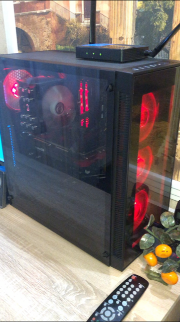

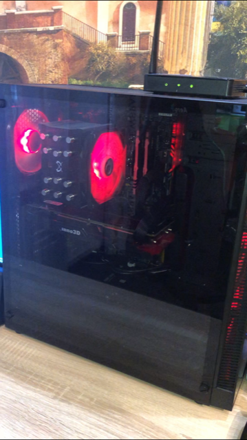

Новая система выглядит следующим образом:
i5-9600K
Asus TUF Z390 Gaming plus
ОЗУ DDR 4 Hyper X RGB 16Г
Видео карта остается старая - NVIDIA GeForce GTX 1060 6GB
SSD так же с прошлой системы - Samsung SSD 750 EVO 250GB
Кулер- Scythe Mugen 5 RGB
БП - EVGA 850 GQ Gold
Корпус - Sharcoon TG 5
Цель всего действия, собрать надежный, эстетически приятный блок, для игр и удовольствия.
Поругайте, похвалите, посоветуйте:)
В общем комментариев не получил:) собрал систему.
Корпус отличный, эстетически неплохо смотрится, из недостатков, маловато места за глухой стенкой.
Вся система работает без нареканий, пока не разгонял. Температура процессора в простое 34 градуса.
В общем пока доволен своей работой, будут вопросы по комплектующим, обращайтесь.
Да, спросил бы ещё раз, то предостерегли от бессмысленной покупки дорогущего блока питания, 80% мощности которого простаивает, соответственно, минимум 6000 р. выкинуты на воздух. Ну и материнка, конечно...интересны температуры VRM.

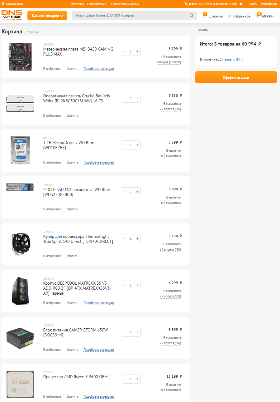

1. Город: Калининград
2. Цели:
2.1.Работа: 3D Max иногда Adobe After Effects
2.2. Комфортно играть в игры хотя бы год полтора.
3. Бюджет 60-70 тысяч, есть карточка 2070 супер
4. Уже не в бюджет нормальный монитор бы в районе 30 тысяч через пару месяцев уже докупать буду

Trivium39 можно вот такой вариант рассмотреть:
Ryzen 5 3600+B450+16Gb (без видеокарты) на 70 т.р. (22.04.20).PNG [ 169.62 КБ | Просмотров: 462 ]

Имеется видео gtx 1060 6gb ichill+корпус corsair 500r+ssd 840 pro+бп chieftec aps-850
Апгрейдить хочу связку Проц+мать+кулер+память
Пока что вижу что-то такое примерно:Ryzen 3600x+be quiet dark rock 4(кулер такой беру с расчетом на перескок на 4х серию в будущем)+asus tuf b450 pro+ crusial ballistix 2x8(u4/aes)
Мск,магазин pleer.ru, по цене 15500+9500+5500+7500=38к~
Есть ли смысл что-то менять/править и тд в сборке(видео буду менять через год примерно,пока не троагаю)
