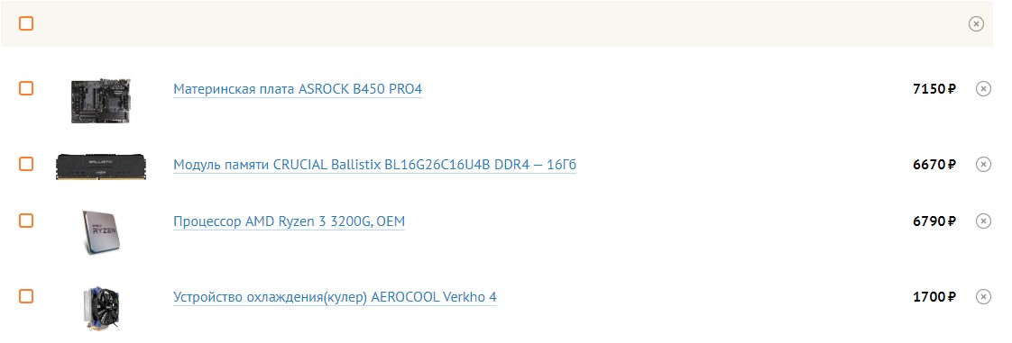

Регистрация: 29.04.2020
4over76 Видимо я жопорук и криво написал просьбу :D Есть комп динозавр в подписи,хочу легкого апгрейда.
Точно будет Процессор AMD Ryzen 3 3200G.Прошу оценить остальное.Бюджет примерно 20к+/-
МП ASROCK B450 PRO4 Память CRUCIAL Ballistix BL16G26C16U4B DDR4 — 16Гб AEROCOOL Verkho 4.
Санкт-Петербург Ситилинк.
В дальнейшем хочу сделать апгрейд проца и покупка ВК.
AMDPhenomIIX4955 GA-MA770T-UD3P HD 5770 БП Corsair TX650W Корпус CM HAF922
Регистрация: 30.01.2019
Уже писал раньше, можешь в динозавра своего прикупить rx470 бу, а потом думать над заменой платформы.
Память надо 2 планки иметь, это критично для встройки. А мп под этот проц можешь дешевле подобрать.
Надо понимать, какой проц хочешь и отсюда брать мп и кулер.
4over76
1 Решил точно менять платформу.Сложная тема,но есть 20 к которые можно потратить в рассрочку и без процентов.
2 Память что лучше взять из ?этого
3 Проц скорее всего 2600.
Я к тому, что необзательно мп за 7 брать. Поставь в фильтре б450 и по цене. А дальше смотри видеовыходы, радиаторы, сколько слотов под память тд.
Я бы ничего из этого не брал, одни корсары вижу.Обратись в профильную тему.
Регистрация: 06.06.2014
Откуда: СПб
Если вы в Петербурге, то посмотрите цены в Полюсе или 2Бита, оба на Петроградке, наберете в поиске)
там можете сэкономить по некоторым позициям, и материночки подешевле)
