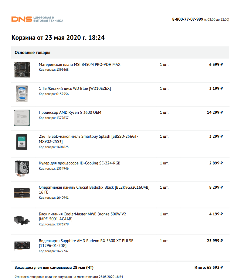

vosem8
можно вот такой вариант рассмотреть:
Снимок.PNG [ 146.48 КБ | Просмотров: 675 ]
Корпус уже взять для себя, какой нравится в примерную сумму 3000-3500 р.
Регистрация: 23.05.2020
James_on писал(а):
vosem8
Спасибо!
А касательно моего старого железа, нет смысла что-то использовать дальше? Безнадежно устарело?
Регистрация: 02.12.2009
Откуда: Russia
Фото: 17
vosem8 если только оставить HDD можно, остальное или продать или оставить себе.
Буду собирать)
Спасибо! Здоровья тебе, добрый человек!

Сматрбай не стоит брать, и кулер какой-то дорогой.
4over76 писал(а):
Ты можешь взять xeon 3470 за 1тр + 4гб ддр3 за 1тр.
Добавить ссд и ВК типа 1060, rx 470. И твой комп побежит.
Можно, пожалуйста, подробнее, что конкретно заменить и на что?
Я практически не понимаю в железе
Как хорошо будет работать с новыми тяжелыми играми?
И стоит ли мне вообще заморачиваться с этими комплектующими (этой сборке, если мне не изменяет память, уже лет 10) или лучше купить все более современное?
