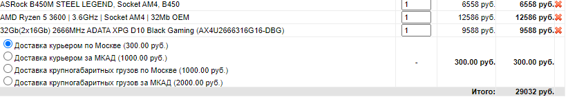

Всем привет.
Хочу поменять то старье, что сейчас в профиле. Как я понял попал на выход новых Интелов и скором будущем АМД. Есть ли смысл покупать новые интелы 10600k для игр в 2к или доплатить и купить проверенные райзены 3700х?
Собственно интересует связка: Мать (онли mATX) + Проц + ОЗУ (в идеале 32Гб). Бюджет порядка 70-80 тыс. я думаю по МСК, т.к. доставка везде работает. У кого есть готовое решение, накидайте вариации или может лучше подождать выхода новых (если они выходят через 1 -2 месяца).

Rammellzee писал(а):
Или кроме видюхи есть еще слабые места?
Нет, нормально всё. Можно обойтись заменой видеокарты, если блок нормальный.
Это уже зависит от цен.

Регистрация: 04.04.2015
Ну окей, так а на текущий момент что взять в тех условиях бюджета, что я описал.
Регистрация: 02.12.2009
Откуда: Russia
Фото: 17
fautif взять можно много чего. Тут вопрос в том, есть ли время обождать выхода новинок от AMD, чипсета B550 в частности (хотя и B450 будет держать Zen3, но всё же), или обождать пока цены на Intel устаканятся, ибо даже Core i5-10400 стоит неадекватно и самая простая материнка на Z490 свыше 10 000 р.
Если сил нет ждать, то можно брать уже сейчас.
И не видно, что за видеокарта.
Так непонятно же сколько ждать. Если осени, то не хотелось бы, если середина лета, то можно потерпеть.
Видео будет скорее всего Palit 1070Ti
В этом и вопрос, что можно взять к примеру на текущий момент, если не дожидаясь.
Откуда: Russia
Фото: 17
Я так шпрехаю будет под FullHD.
