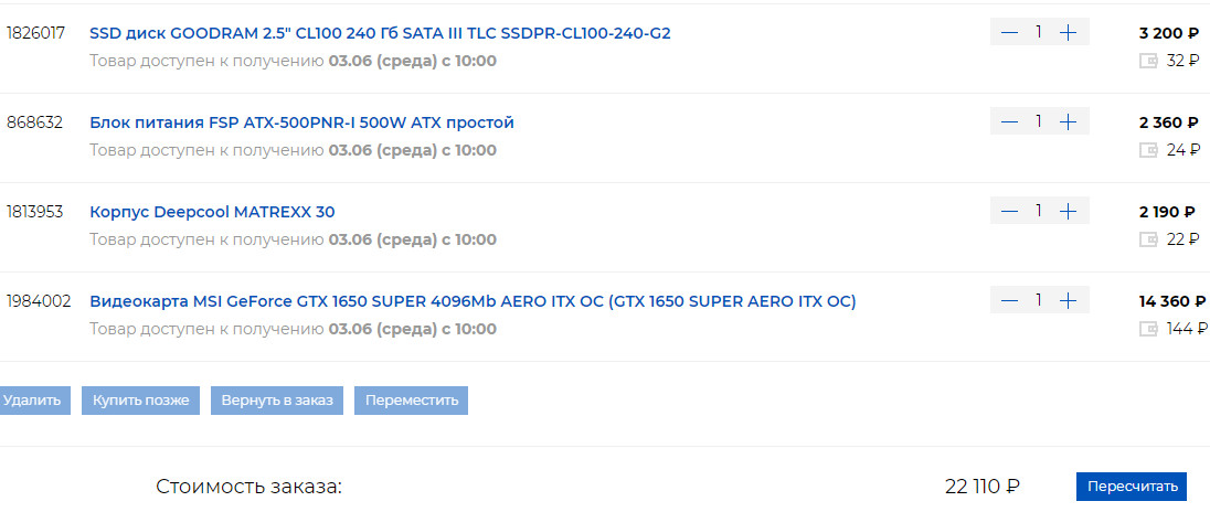

1) Бюджет 22
2) Днс
3) Указывайте для каких задач берётся компьютер.
а) Для игровых систем: для игр, мальчику.
4) Что планируете грейдить.
Видеокарта
Корпус
Блок питания
ССД
5) Чем не устраивает система на данный момент?
сейчас нету видеокарты, корпуса, БП, ССД.
ssd https://www.dns-shop.ru/product/fddec8d ... s240g2g0a/
мамка которая есть HP #77 https://support.hp.com/by-ru/product/hp ... 09587#AbT1 (я так понимаю это она) блок питания нестандартный , можно купить в ДНСах или может ситилинк или никс. Это больше на сервер похож. Видеокарта RX 570 раскроется i5 6600? или можно получше видеокарту, монитор 24 дюйма. Корпус АТХ нужен https://www.dns-shop.ru/product/e1a6742 ... 11-cernyj/ или что то лучше есть.

Фото: 17
TGR3 город какой смотрим?

Там мало того что БП нестандартный, скорей всего и крепление для куллера то-же нестандартное.
Блок питания маловероятно что будет в обычном магазине.
набережные челны.

TGR3

James_on
а вы смотрели ту мамку? там блок питания не стандартный видеокарта 1650 понятно. а чем этот хуже https://www.dns-shop.ru/product/fddec8d ... s240g2g0a/ вашего?

TGR3 вам не прощу сменить материку?

Регистрация: 19.08.2008
Фото: 3
James_on
это есть все в наличие, сам понимаю, что будут возможно проблемы. если новую мать брать какую?
Ну, если у вас процессор Socket 1151, то и материнку на этом же: Gigabyte H110-D3A
