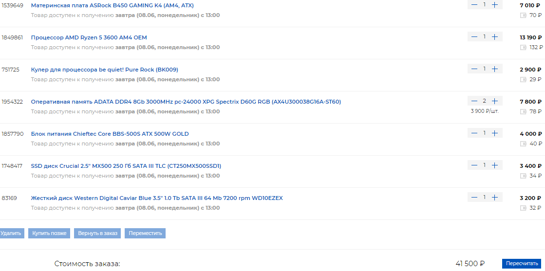

Izixhidi как вариант моно так рассмотреть:
Снимок.PNG [ 67.09 КБ | Просмотров: 623 ]
Корпус по вкусу подбери, какой больше понравится.
Накопители добавил стандартно, если что, можно двинуться в сторону SSD M.2 на 500Gb и взять один HDD 1Tb.

Izixhidi да, прошу прощения, не заметил даже :facepalm:
Izixhidi писал(а):
Но мне надо только: материнская плата, процессор оперативная память.
Вот в списке они уже есть эти позиции.
Если есть желание и время, то можно обождать материнки на B550-м чипсете. Брать Ryzen 7 3700x брать, думаю, нет смысла, осенью уже выкатят новые процессоры.

Всем привет.
Бюджет 150к. Можно меньше, можно немного больше. Город - Москва. Магазин не имеет значения.
Сборка нужна для игр. Из основного: TESO, Wow, Overwatch, CS:GO + интересные сингловые новинки, в т. ч. ААА проекты.
Монитор в наличии, FHD 144 ГЦ.
Обновлять собираюсь всё, то есть по сути собираю новый ПК. Стараюсь обновляться раз в 3 года, поэтому сборка нужна с прицелом на 3, максимум 4 года комфортной игры (то есть в идеале, грубо говоря, сейчас все на ультра, через 3 года топовые игры на высоких). Да, я понимаю, что точно предсказать такое нельзя, и что даже сейчас в "все на ультра" будут исключения.
Разгон не планируется.
Смотрю на i7 10700 + RTX 2080 S.
Осенью, или когда 3xxx появятся у нас, возможно, если будет существенный прирост (допустим, >30 fps в среднем, а не 5-10), возьму что то из новых RTX, либо позже будущий аналог Super.
Остальные "хотелки": 32 Гб RAM, 1 Тб SSD (ОС + программы + игры), 1 Тб HDD (все остальное). Наличие Wi Fi в МП - плюс, так как есть желание избавиться от лишнего провода.
Тянуть сейчас до осени - не вариант.
Самостоятельно собрал такие варианты:
1
52488
2
52489
Прошу помочь в корректировке сборки, так как по факту выбирал конкретные компоненты не вполне осмысленно (кроме CPU). То есть, например, то что хочу 32 Гб RAM я понимаю, а какие конкретно планки лучше под конкретный сетап - нет, брал среднее по частотам из доступных.
Регистрация: 06.10.2010
Откуда: MO
strorang
Я бы закупался в плеере, т.к. там ниже цены. Если есть опасения по поводу их гарантий, то брать там только то, что вряд ли "сломается" (корпус, кулер, память, процессор и т.д.).
Первый вариант ещё более менее, второй вариант выглядит как неудачная шутка.
Оперативку я бы заменил на Crucial Ballistix. Блок питания в обоих вариантах выбран "на сдачу", если выбирать из be quiet, то Pure Power 11. С таким бюджетом HDD можно взять и на 2 Тб. По корпусу я не советчик, но было бы неплохо докупить дополнительные корпусные вентиляторы. Я бы ещё термопасту купил - Thermal Grizzly Kryonaut.
Не самое умное решение. Для сетевых игр проводное подключение предпочтительнее.
https://vk.com/snq.hardware
