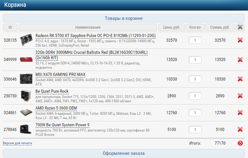

ManWithAGun, если не кичишься "красными", то:
конфиг такой (регард.ру)
сборка регард в 80к amd без корпуса и накопителей.png [ 126.72 КБ | Просмотров: 459 ]
RX 5700 XT vs. RTX 2070 Super
RTX неоправданно дорогие, ИМХО.
И AsRock все же по-хуже MSI.
Кулеры DeepColl, намного хуже Be Quiet, ИМХО.
Super Flower - можно и оставить, но лично мне - не нравится -)

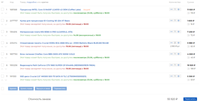

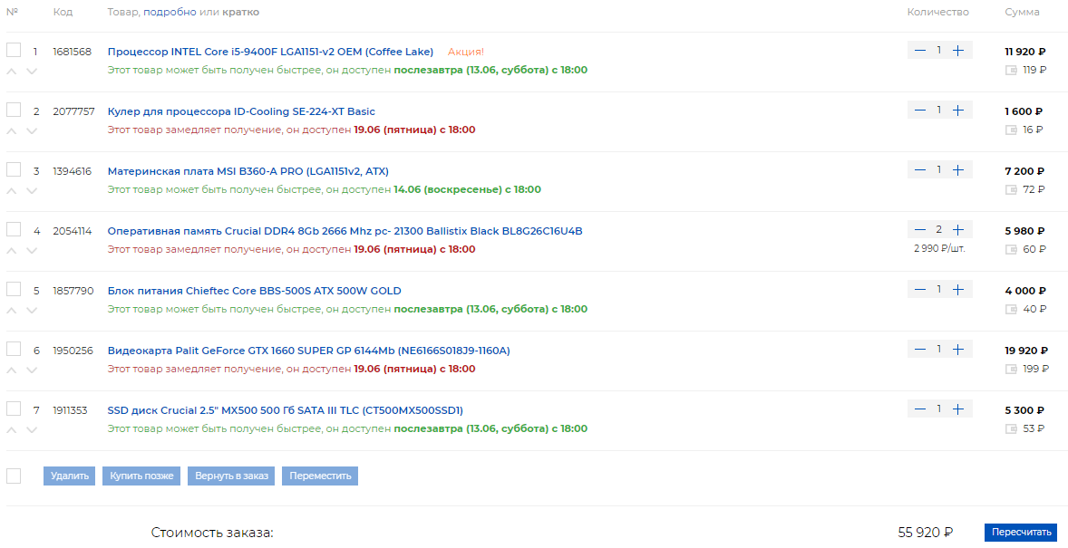

Вот так получилось:
Снимок.PNG [ 77.58 КБ | Просмотров: 410 ]

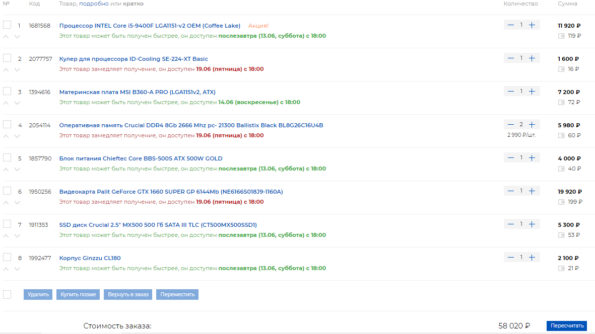

Не добавил корпус, т.к. пока не ясно, можно ли двигаться в сторону увеличения бюджета примерно на 3000 р. хотя бы?
Если критично до 55000 р., то я бы убрал одну планку ОЗУ и потом добавил бы вторую. Уж брать дешевле материнку смысла нет, ниже только H110 чипсет, а там уж совсем всё не ахти.
Регистрация: 11.06.2020
55 без корпуса уже дороговато...
Может все таки мать подешевле?почему дешевле не ахти,обьясни
И кстати я заметил что видюха дороже чуть ли на 2000 руб чем в днс
Регистрация: 02.12.2009
Откуда: Russia
Фото: 17
Там уже H110/310 чипсет, без радиков на VRM даже.
Корпус можно поставить Ginzu CL180, туда вертушку на выдув взять, рублей 500 будет стоить. Итоговая сборка выходит в 58 000 р. Удешевить разве что убрать только планку ОЗУ одну.
Или собирать на AMD.

Снимок.PNG [ 85.63 КБ | Просмотров: 399 ]
James_on писал(а):
Можно часть собрать там, часть в ДНС.
Рассмотри ту сборку в двух магазинах.
Все понял,спасибо!если что напишу

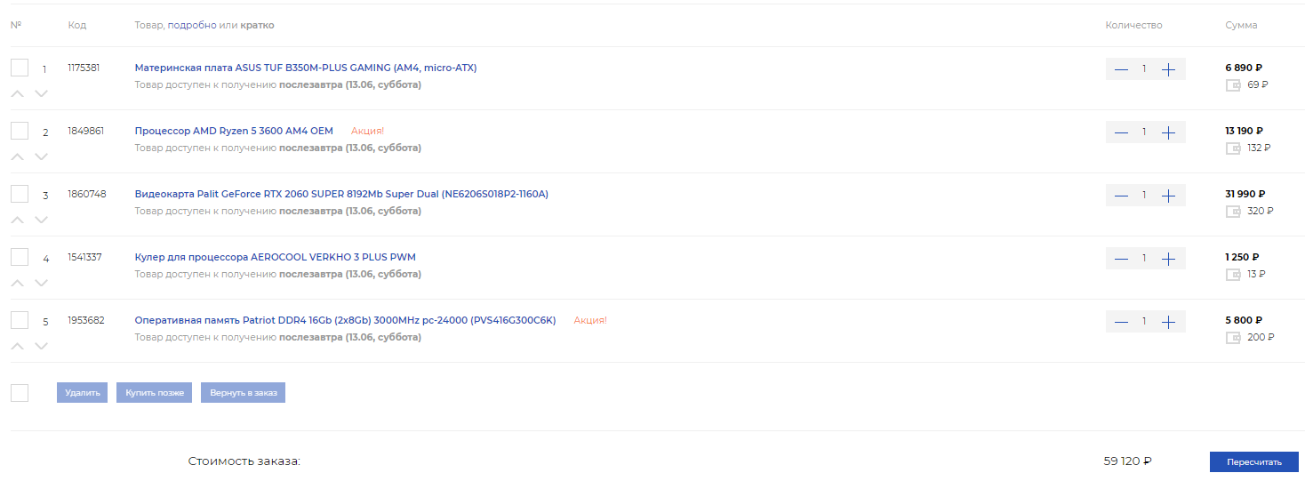

Добрый день.
Назрел апгрейд текущего компьютера.
Бюджет ~60k
Будет приобретаться:
1)Проц
2)Мать
3)память
4)Видеокарта
5)Кулер
Планирую приобретать в https://www.onlinetrade.ru/
разрешение 1920х1200
Для себя пока остановился на следующем:
1) AMD Ryzen 3600 OEM
2) ASROCK B450M PRO4
3) 2x8GB с частотой под 3000 и более менее таймингами
4) 2600super vs 5700
5) и более менее норм охлад.
Следующий апгрейд скоро очень не планируется.. ближайшие года 3.. точно..
текущему компу на IVY уже лет 6-7... устарел морально :(
От него останется только блок питания CORSAIR 650, корпус, и SSD
Спасибо
Откуда: Russia
Фото: 17
Ну, в принципе, нормально.

Регистрация: 13.05.2020
Откуда: Мытищи
Бюджет ~60k
Тот же конфиг
сборка онлайнтрейд в 60к апгрейд.png [ 83.97 КБ | Просмотров: 347 ]
Добавлено спустя 2 минуты 26 секунд:
ManWithAGun , а это не устроило?
14700KF |MSI B760M G+ WiFi DDR4 |Chieftec ICEBERG240 |INNO3D RTX5060 |32Гб DDR4-4000 G1DR CL17 |10Тб |1STPLAYER DK D3-B |ASUS VA27AQSB |Chieftec Vega M PPG-850-C |W11
Откуда: Russia
Фото: 17
Bigsun даже его вариант сборки лучше, чем твой.
Откуда: Мытищи
James_on , чем же, поясни?
Откуда: Russia
Фото: 17
Bigsun материнка на свежем чипсете с какой никакой возможностью апгрейда в будущем, чипсет B350 помашет ручкой 100%. Кулер. Какой Verkho 3 на Ryzen 5 3600?
Откуда: Мытищи
А где ты там B350 то увидел? Там X470 у меня. И кулер be quiet!.
А насчет Verkho 3, так он у меня на гораздо более горячем цп стоит, и температуры весьма прохладные. А это FX-8350.
Откуда: Russia
Фото: 17
Bigsun писал(а):
Бюджет ~60k
Ты уже свои сборки не помнишь? :D
А, вопросов нет тогда. Надо тогда обзорщику написать, чтоб чушь не морозил со своим Ryzen. Отличный кулер.
