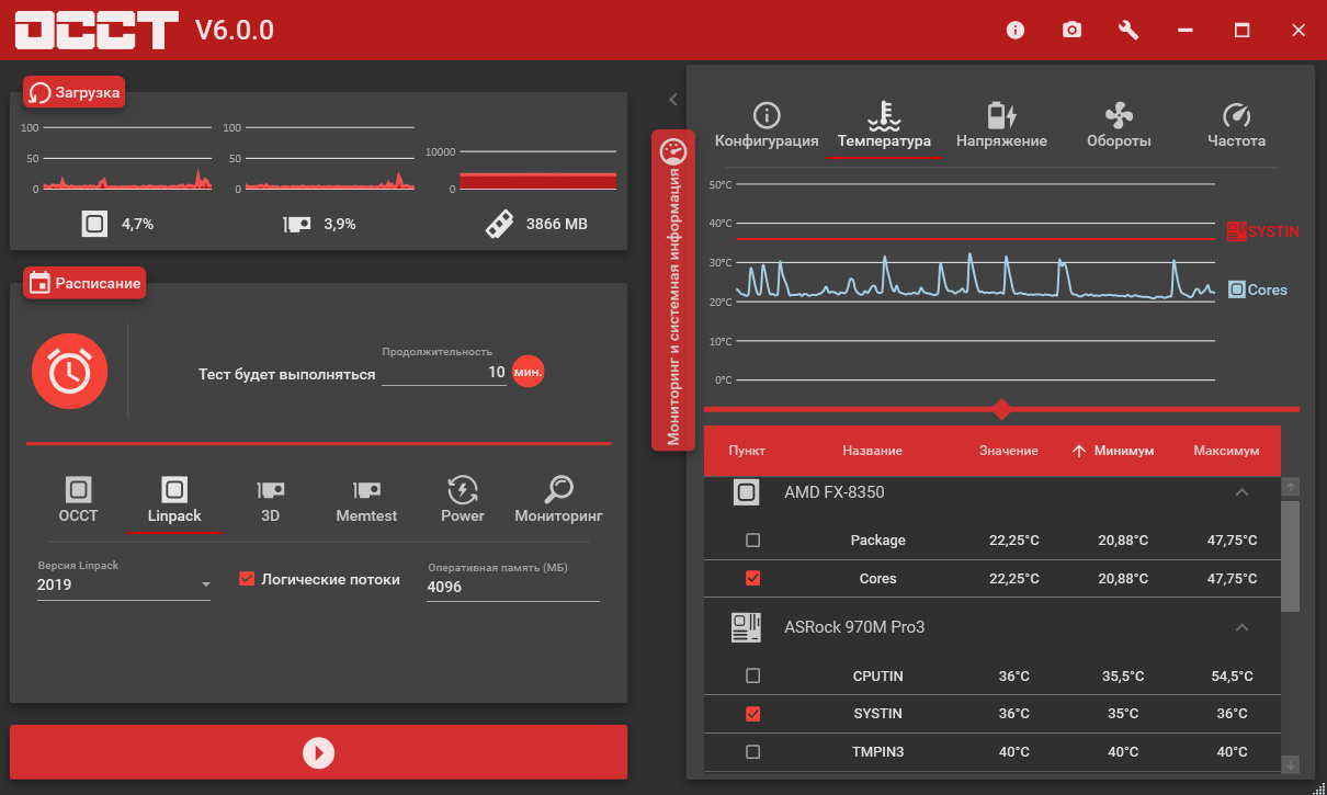

James_on писал(а):
обеспечить приемлимые температуры при низком уровне шума. Твой Verkho 3 сможет такое обеспечить? Если да, то кидай пруфы.

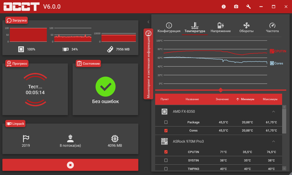

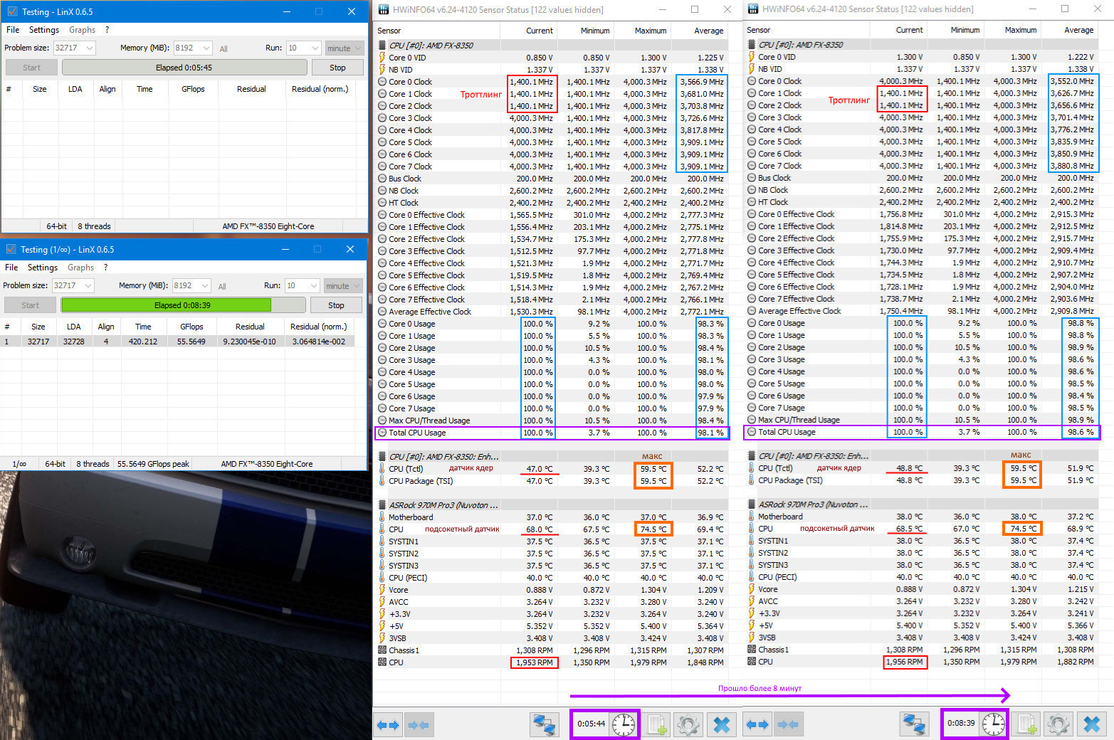

Можно я за него кину пруфы?
Максимально возможная нагрузка и ее температуры
LinX тест троттлинга.jpg [ 797.71 КБ | Просмотров: 621 ]
Троттлинг возникает только на стресс-тестах, но в этом виновата не СО, а мой VRM (к слову об AsRock).
Вот также стресс-тесты ОССТ:
ОССТ температуры в простое
OCCT-тем-ра в простое.png [ 134.17 КБ | Просмотров: 621 ]
ОССТ температуры в нагрузке
OCCT-тем-ра в нагрузке.png [ 129.06 КБ | Просмотров: 621 ]

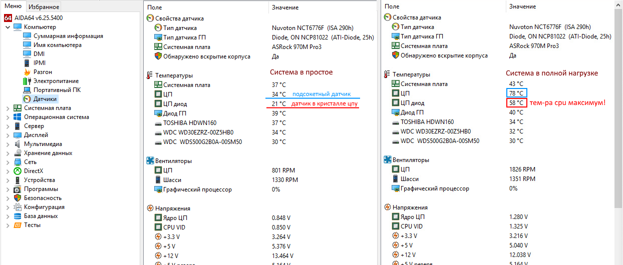

AIDA64 датчики в простое и нагрузке
AIDA64 датчики в простое и нагрузке.png [ 197.22 КБ | Просмотров: 621 ]

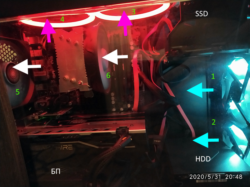

И Verkho 3 в центре композиции (№6)
внутри компа.jpg [ 191.21 КБ | Просмотров: 621 ]
Достаточно пруфов? И это один из самых горячих цп.
Шумомера у меня нет, но обороты ниже 2000 RPM на 120 мм это не так громко (и это LinX AVX, нагрузка ооочень сильная). В простое это 800 RPM. В среднем в играх, не более 1400 RPM, и это в принципе - тихо.
