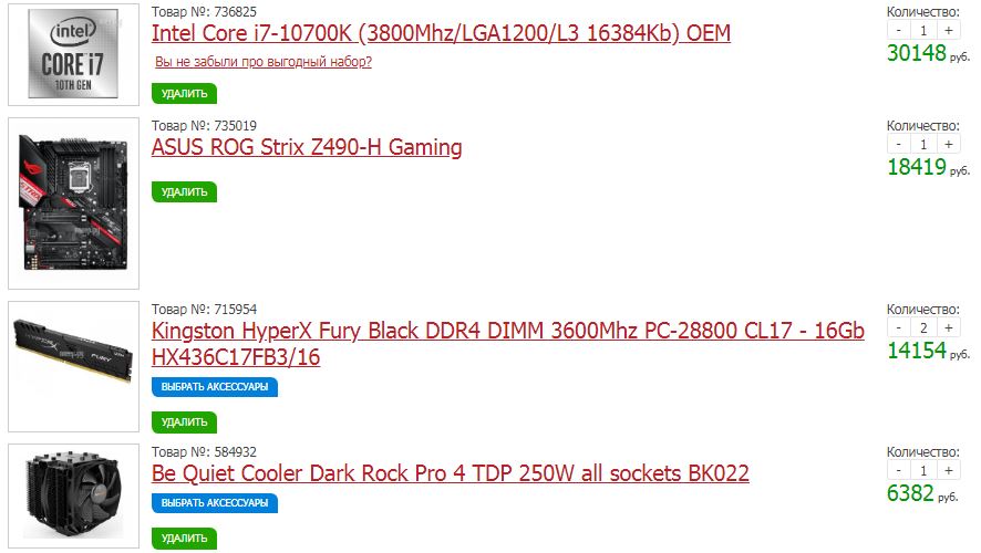

Регистрация: 06.10.2010
Откуда: MO
Фото: 3
fautif
ДНС и ситилинк - не самые дешевые в Москве, плюс в ситилинке память по 16 Гб только дорогая.
Например такой вариант в плеере за 69 тысяч (на интуле), память - простая 3600Мгц и кулер если надо.
intel2.JPG [ 69.73 КБ | Просмотров: 602 ]
Либо собирать на AMD Ryzen 9 3900X, если нужно больше потоков.
Цитата:
А что из новых Интелов вровень к 3900х идет? Или они будут сильно дороже с той же самой производительностью?
Смотря где его чаще использовать. В играх и 10600K будет быстрее. Кстати, а видеокарта какая?

Регистрация: 04.04.2015
Я просто пару видосиков глянул в тестах, там 10600k почти ничем не отличается по данных от 10700k в играх так точно. На счет кодинга тестовов не сидел но в рендере само собой 10700к чуть лучше, но проигрывает тем же райзенам.
Видео 1080Ти, 20-ю серию уже брать не буду, подожду новые осенью, не горит пока.
Просто как я понимаю из графиков, новые 10700К идут на равне с райзенами уровня выше 3800Х/3900Х, которые вроде стоят меньше, но потоков больше. 10900К брать смысла нет мне кажется, дорого и бесполезно, но могу ошибаться.
