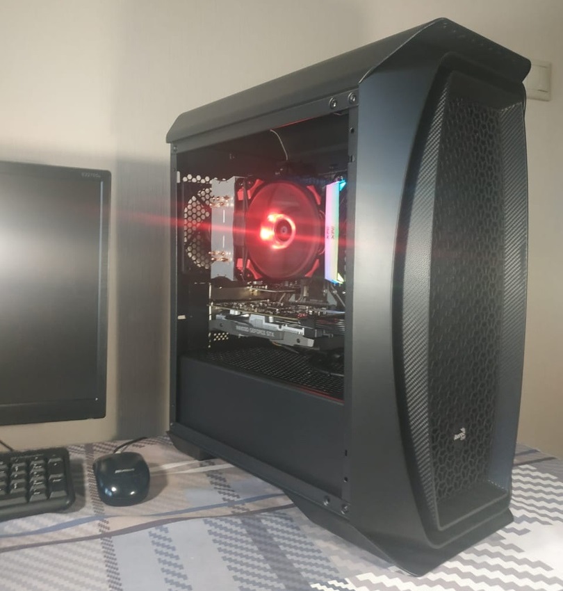

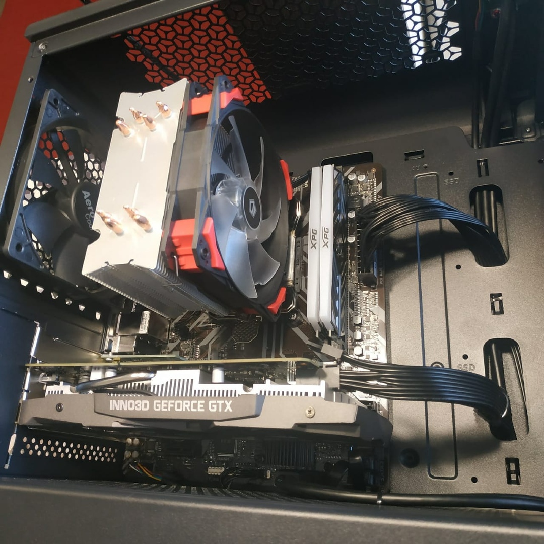

SexyGuy писал(а):
Ибо за 40к игровой комп не купить из новья
Если Москва и область, то вполне можно. На прошлой неделе собрал достаточно бодрый комп с Ryzen 5 2600, B450, 16 Gb DDR4-3000, GTX1650S, SSD 120 Gb, HDD 1 Tb, норм корпус и бп.
фотки
DQglVaFs6I0.jpg [ 132.81 КБ | Просмотров: 943 ]
3XXRE3BziGw.jpg [ 382.67 КБ | Просмотров: 943 ]

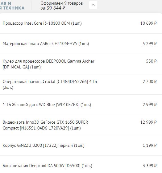

20BaLeN02
А город какой? Может есть магазины подешевле.
20BaLeN02 писал(а):
Процессор он хочет Intel, а не AMD
В таком случае я могу посоветовать ему только закатать губу, т.к. на AMD еле-еле можно влезть в бюджет 40 тысяч, а с Intel надо будет добавить ещё несколько косарей сверху.

SexyGuy писал(а):
Посоветуют деньжат подсобирать. Ибо за 40к игровой комп не купить из новья
Тогда по-другому построю вопрос. Есть 30-40 тысяч, 40 - вообще край, б/у он покупать не будет. Я не хочу собрать его под конкретные игры, что потянет, то и потянет. То есть нужна максимально хорошая сборка под эти условия. У меня вообще Xeon X5460 на 775 сокете, в танчики поиграть можно.
В моём городе есть только ДНС, но можно учесть города поблизости. Город Талдом, рядом Дубна и Дмитров.
SexyGuy писал(а):
покупать такое не советую
Если не сложно, разъясните почему. Просто нет времени во всём разобраться, поэтому прошу помощи
Да, в ДНС у меня хрень получилась. Может есть знакомые кто в Москву ездят и могли бы забрать железо?
печаль-беда
С процессором i5-9400F сборка вышла бы ещё дороже. :D
dns.JPG [ 44.79 КБ | Просмотров: 914 ]
Блок питания не очень да и сборка на i5-9400F сейчас не очень актуальна.
