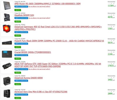

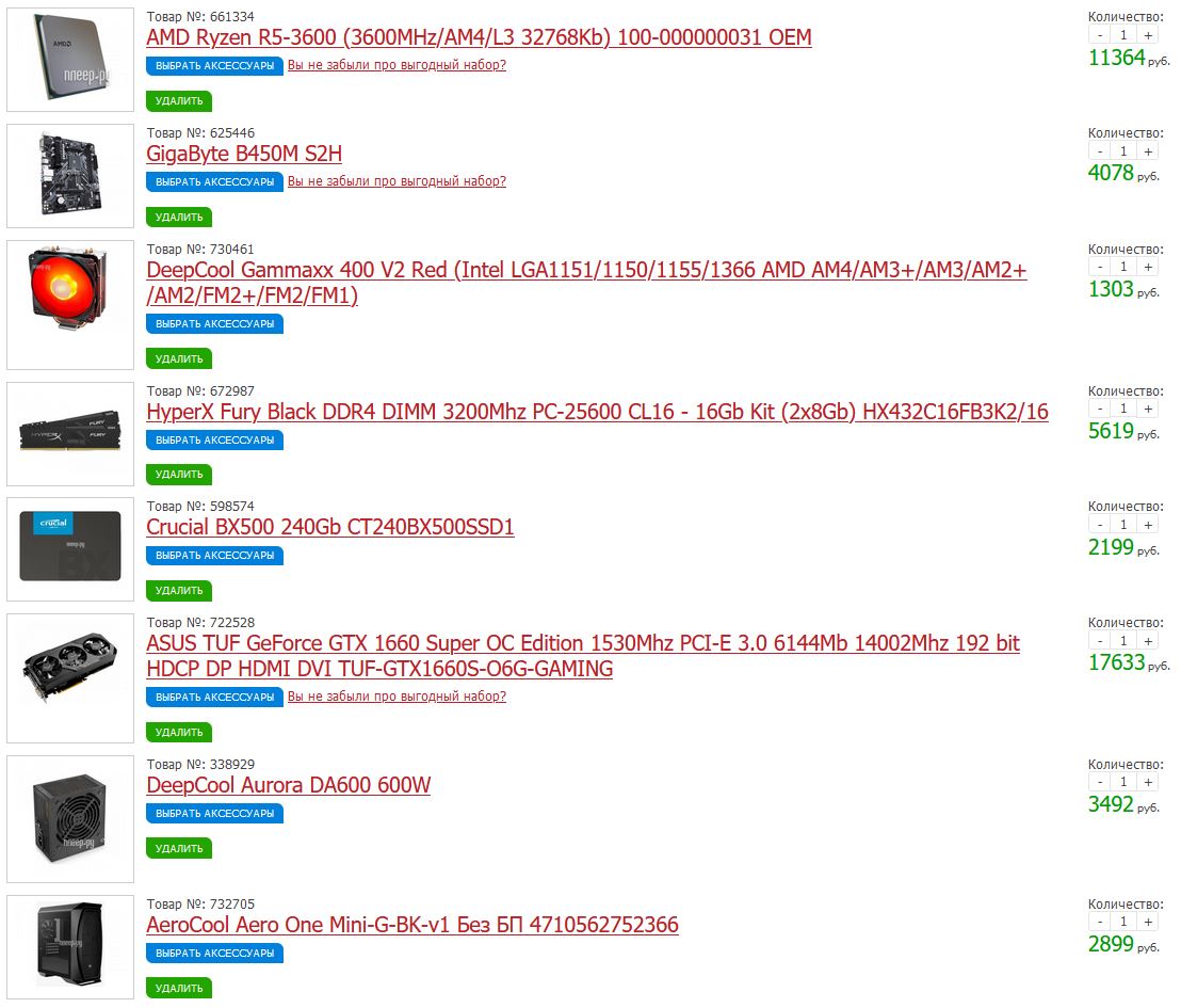

Как вариант можно на AMD рассмотреть такую сборку:
Снимок.JPG [ 116.07 КБ | Просмотров: 683 ]
В принципе в этот бюджет помещается Core i5 10400 + Z490. Разница по производительности не сказать, что пропасть.

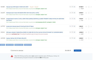

pleer.JPG [ 146.53 КБ | Просмотров: 647 ]
Старое железо продать и купить нормальный монитор, если старому столько же лет.

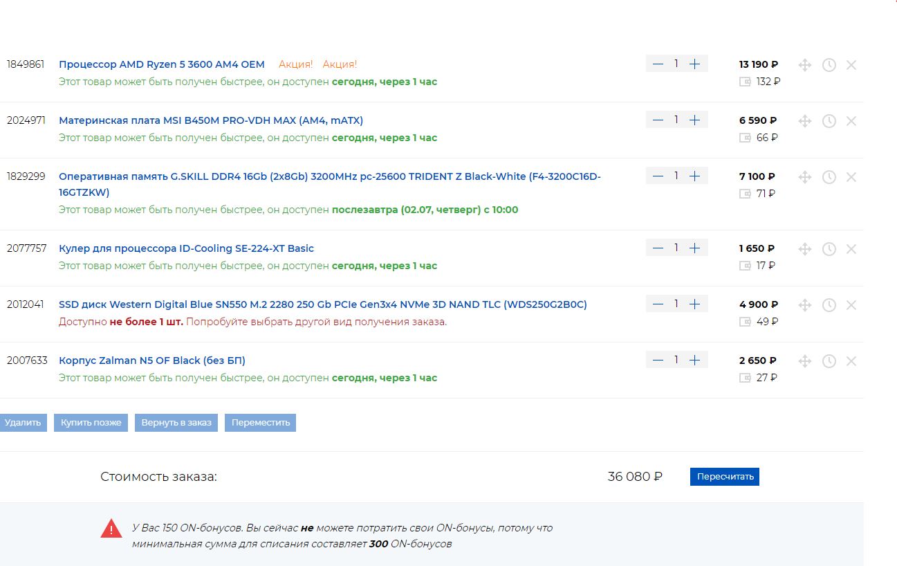

Вечер Добрый! Нужна помощь знающих. Хочу обновить пк. Банк 30к. Нужны мат.плата/проц/Озу
Закупаюсь в https://zetzet.ru/order/ город Назрань.
В основном пк будет игровым+работа (Word, Exel и т.д)
Выбрать комплектующие для обновление :
Asus ROG STRIX B450-F GAMING/ASUS PRIME B450-PLUS ?
AMD Ryzen 5 3600 OEM/AMD Ryzen 5 2600 OEM ?
DDR4 G.SKILL TRIDENT Z 16GB (2x8GB kit) 3200MHz CL16 PC4-25600 1.35V / F4-3200C16D-16G ?
DDR 4 DIMM 16Gb PC25600, 3200Mhz, Kingston HyperX FURY RGB, CL16 (HX432C16FB3A/16) (retail) ?
Остальные детали есть;GTX 1060 6gb; HDD-Seagate Barracuda 500 Гб ST500DM009; AEROCOOL VX 650w; монитор- AOC e2343F2.
Как думаете норм будет? Или взять проц Ryzen 5 2600 вместо Ryzen 5 3600? Подойдет ли ОЗУ к матери для хмр-профиля? На сайте я там и не смог найти. Плюс жду рекомендаций.

Asus ROG STRIX B450-F GAMING ?
Не плохой вариант, но охлаждать чем будешь процессор?
