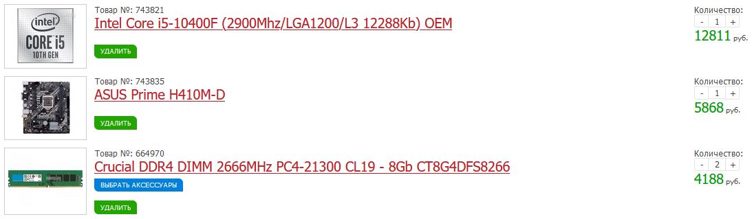

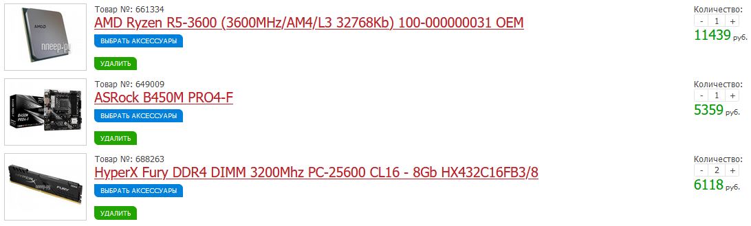

DEZMONT_MOSKOW
Корпорация добра
в плеере
pleer0.JPG [ 52.04 КБ | Просмотров: 674 ]
Либо на новом интуле. :D
в плеере
pleer.JPG [ 48.17 КБ | Просмотров: 674 ]
Плюс минус на одном уровне, правда на интеле материнка совсем нищая.

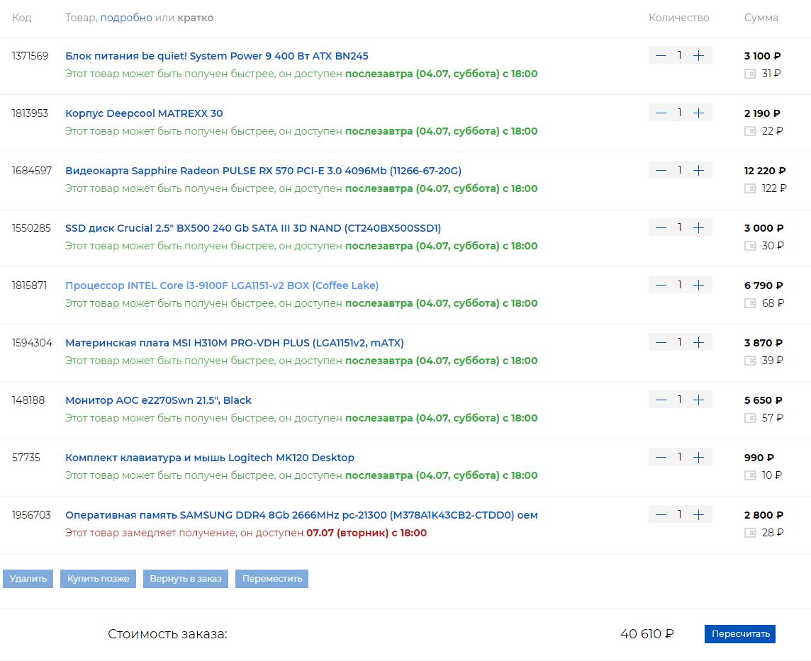

nepranov примерно можно так рассмотреть. Магазин онлайнтрейд.
Снимок.JPG [ 142.52 КБ | Просмотров: 579 ]
Видеокарту можно и не брать, там уже зависит от целей конкретных. Если не брать видеокарту, то взять 16Gb ОЗУ и SSD по мощнее.
Разгонять я так понимаю, никто там не будет. С апгрейдом тоже не ясно.
