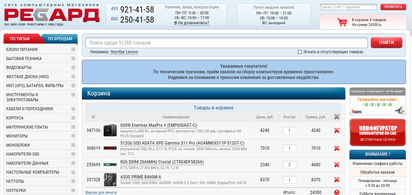

тут набросали комп как думаете все норм или что то можно заменить? пугает что нет ssd.
Цель танки в онлайне, чтоб можно было получать инет от телефона, в мамке wi-fi или свисток это не критично. Домашний комп, инет, фильмы. На долго скорее всего. Бюджет 50-60 . Но лучше меньше.
интересует у кого нибудь есть 6 ядерник от амд т1100 или 1090 и 570 жираф как показала себя она в бете БФ3
Бить тапками таких сборщиков, да ещё за 2499р.!
Как минимум БП, корпус и кулер. Вместо хдд взять ссд на 480+.
Проц или дождаться 3300х или брать 3600 или 10400f.
