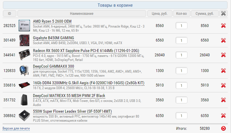

Вариант максимум:
сборка регард в 58к amd.png [ 133.31 КБ | Просмотров: 610 ]
