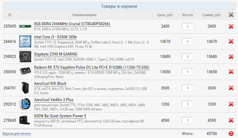

Rahim писал(а):
Есть 40-45тысяч

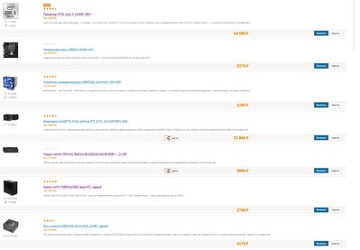

Стоит ли собирать из новых гарантийных железок "бомж-пека" с 9100f + Gtx 1650
Как тебе такой вариант?
сборка регард в 45к intel radeon.png [ 123.33 КБ | Просмотров: 930 ]
Еще одну планку памяти можно докупить позже.

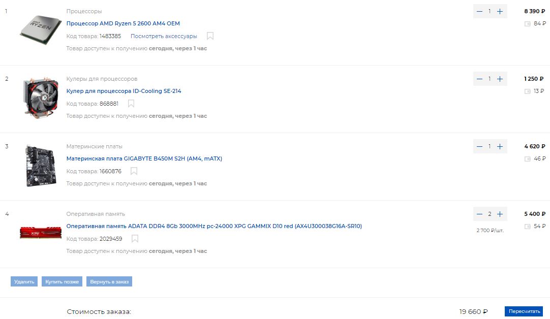

онлайнтрейд
Кулер на всякий случай тоже добавил
online.JPG [ 59.52 КБ | Просмотров: 925 ]
проц/материнку/память/видюху продать и хватит на б/у карту GTX1060 или серьезней.
9100F на 8350k - мыло на шило imxo, тогда уж лучше 9400f c 6 ядрами, цена почти та же
к слову 9100f можно за 5тысяч найти а 8350k в два раза дороже
Радик 570тый с 8 гигами круто конечно и наверно для игр более правильней
Можно. Тогда и МП можно по-дешевле.
Но разгона не будет. В разгоне 8350K (до 4,7 ГГц на воздухе) в играх быстрее 9400F.
Стабильные 4,7 ГГц 4-ядерного 8350K быстрее шести ядер 9400F с плавающей частотой.
Вот пример состязания (правда с похожим i5 8400).
При том, что даже в стоке(!), в играх 8350K практически равен 9400F:
Intel i5 9400F vs i3 8350K Benchmarks | Test Review | Comparison | Gaming | 13 Tests (оба ЦП в стоке!)
Если разгонять оба ЦП, то 6-ядерник тоже не рулит однозначно:
i3 9100 vs i3 9350k vs i5 9400 vs i5 9600K - Test in 7 Games -- stock | OC

410+10400f бери, дёшево и без заморочек. Бюджета и на 2070 хватит.
ИМХО если и собирать на Intel 10го поколения, то i7 это минимум, но он в бюджет не вписывается. Лучше собрать на Ryzen 5 3600, а потом по надобности махнуть на Ryzen 7 3700x. Мне уже даже mATX мать подсказали на B450 (Asus tuf b450m pro gaming) которая вытянет и Ryzen 7 3700x на будущее. Дороговата она конечно, но зато потом можно проц на порядок выше поставить.
И к тому же 410+10400f с RTX 2070 в бюджет не укладывается (68480 рублей получается):
i510400f.jpg [ 133.2 КБ | Просмотров: 746 ]
Так ты набрал кулер (неудачный),корпус(старый) и БП( всё спалит), которые у тебя есть. Без них всё укладывается.
Начнем с того что кулер менять придется итот что я взял по цене это минимум. Согласен корпус можно оставить. А вот БП нужно менять. Не уверен что он потащит он в нагрузках 10400f+RTX 2070.
