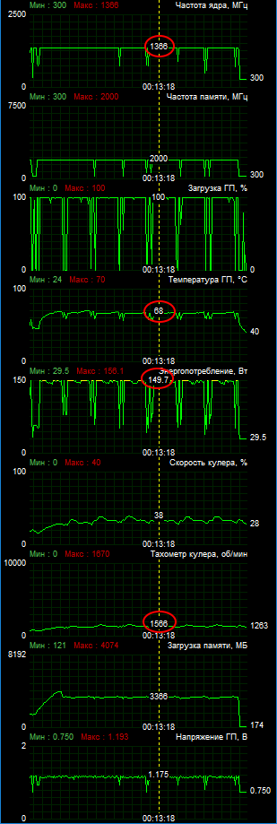

Это был сарказм -) Ну, если 1700 rpm для тебя это тихо, то мне нечего сказать...
Крупная не в меру ВК, с шумными и мелкими тремя 78-мм вентиляторами.
При макс. энергопотреблении в 125 (эталон) + 18 (эта версия) = 143 Вт, графическое ядро нагрелось (по данным теста) до 63 °С.
Эталон 3+2 фазы, у нее 4+2-фазы. Добавили всего одну фазу.
Для сравнения, у Sapphire Pulse Radeon RX 580 с двумя 95-мм вентиляторами обороты где-то около 1600 rpm (нагрузка - аналогично тесту), но у нее то 150 Вт!
Да, температура чипа по-выше и около 68 °С (+5 °С). При 1700 rpm я получу те же 63 °С. И это при том, что TDP у RX 580 по-выше.
Sapphire Pulse RX 580 - 1600 rpm 68 grad
Sapphire Pulse RX 580 - 1600 rpm 68 grad.png [ 28.76 КБ | Просмотров: 796 ]
Поэтому, эффективность теплоотвода этой Gigabyte, ничем не выдающаяся. Обычная. Никакой "тихой работы и отличной СО" - я не наблюдаю -)
ИМХО!

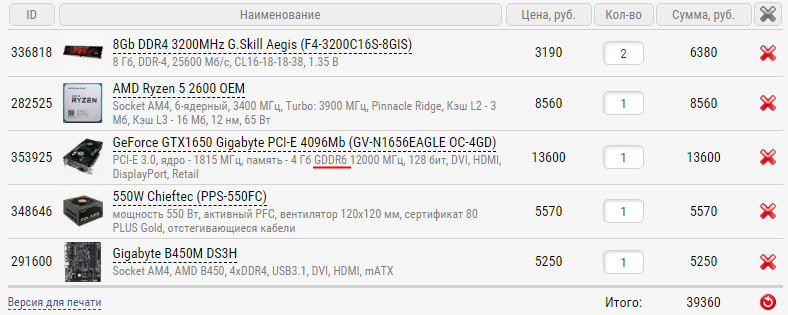

На твоем месте, в условиях жестко ограниченного бюджета, но большом желании апгрейда, я бы поступил так:
Минимальная сборка в 39к
сборка регард в 39к amd с бп.png [ 75.76 КБ | Просмотров: 617 ]
ЦП можно взять еще дешевле, но это не эффективно.
БП можно по-дороже либо не брать вовсе. Без БП = 33790р.
Уже давно есть 1650 с GDDR6, которые по производительности нечто среднее между 1650 GDDR5 и 1650 Super. Ближе к последней.
Если отбросить предрассудки, можно взять RX 580 c 8Гб видеопамяти, добавив всего ~ 1500р.
Как я уже говорил, получишь уровень 1660 (не супер), но больше видеопамяти.
Кулер по-выбору, народного GAMMAX 300 вполне хватит.

Bigsun писал(а):
gantelay ,
Много чего посмотрел и почитал, пообщался с вами тут и сделал вывод как не курти а придется менять платформу. И однозначно выбор пал на Ryzen. Да проц для начала и 2600 пойдет, но мать нужна с перспективой поставить 3700х, а среди mATX на чипсете B450 это только ASUS TUF B450M-PRO GAMING. Да по видео не принципиально AMD или NVidia, лишь бы в бюджет вписывалась (бюджет на видео 20к максимум). На 2060 (но не супер) могу еще подвинуться но есть ли смысл, лучи у нее слабенькие, тогда зачем ее брать? В общем или 1660 Super или 5500 XT или 5700 XT, 590я сейчас в продаже только одна по ЯМаркету (ASRock Radeon RX 590 1560MHz PCI-E 3.0 8192MB 8000MHz 256 bit DVI 2xHDMI HDCP Phantom Gaming X OC). Витоге решил на такой конфиг. оцените и скажите норм или нет.
