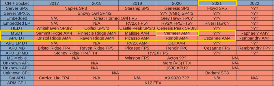

Вот что будет с поддержкой ЦП для AM4:
AMD socket roadmap 2022
AMD socket roadmap 2022.png [ 406.31 КБ | Просмотров: 424 ]
Т.е. по крайней мере Ryzen 4000 Series (Vermeer) будет на AM4, а далее будет AM5, потому что выйдет DDR5.
И, получается, что в 550-ом чипе нет особого смысла...

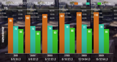

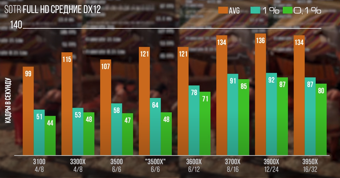

Разница между 3300X и 3700X
3300X vs 3700X.png [ 643.83 КБ | Просмотров: 398 ]
3300X vs 3700X 2-ой слайд.png [ 712.73 КБ | Просмотров: 398 ]
Да, разница есть, но не во всех играх она значительная.
