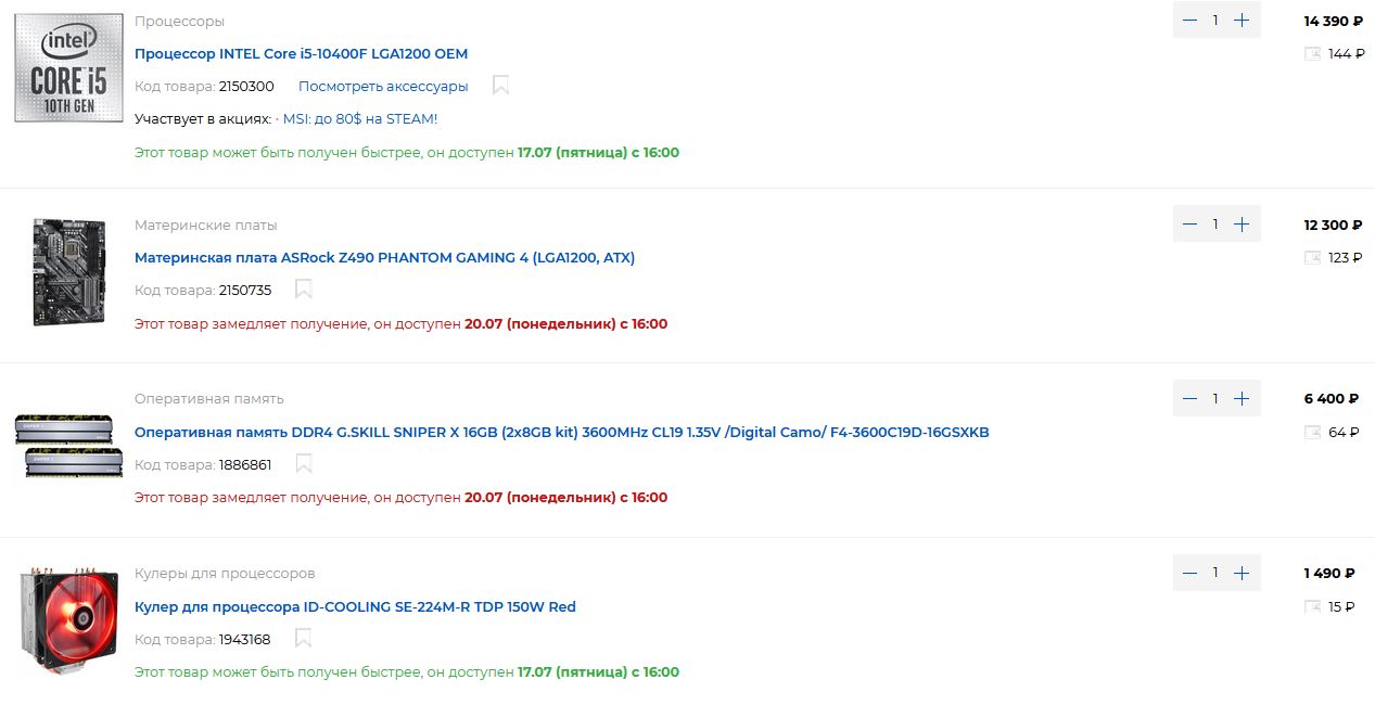

tuba111 писал(а):
Помониторив цены и наличие денег в кармане - определился, что процессором станет AMD Ryzen 7 2700
Я бы не стал его брать, уж лучше Ryzen 5 3600. А вообще можно и на интеле собрать как SexyGuy написал.
магазин онлайнтрейд, на всякий случай кулер добавил
ooo.JPG [ 82.22 КБ | Просмотров: 681 ]
Хотя можно просто обновить старую вертушку, например взять такую.
