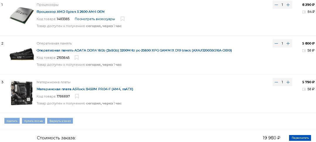

1) До 20К рублей.
2) Петрозаводск.
3) Игровой: 920х1080;
Игры в основном РПГ (Скайрим и Фоллаут 4 с граф.модами), Borderlands 3. Планируется: Киберпанк 2077, Dying Light 2 и тд
4) Камень+мать+память
5) Ребенку отдать (текущее+GF660Ti) под интернет и ютуб с соц.играми.

POKOT писал(а):
Камень+мать+память
магазин онлайнтрейд
online.JPG [ 55.33 КБ | Просмотров: 893 ]

Bigsun писал(а):
Если взять две МП - одну дешевую и одну качественную (и подороже), то та же "производительность" про которую ты говоришь, на том же самом ЦП, будет выше у более качественной.
У нас есть две конкретные мп, про4 и туф. Надо обосновать отказ от первой и оправдать заметную переплату за вторую.
Bigsun писал(а):
При этом дороже в среднем на 60%
При этом ты переплатишь за мп и память эти же 60% . И потом через разгоны и настройки пытаешься достичь уровня более лучшего проца в стоке.
Вместо того, чтоб просто купить его, и через те же настройки накинуть ещё несколько фпс+.
Регистрация: 13.05.2020
Откуда: Мытищи
POKOT , sNQ
Можно и так:
1. Материнская плата GIGABYTE B450M DS3H (AM4 , mATX) = 5490р
2. Оперативная память Crucial DDR4 8Gb 3000 Mhz pc- 24000 Ballistix Black BL8G30C15U4B, 2 шт. = 2850р х 2 = 5700р
ЦП тот же. Магазин тот же, онлайнтрейд.
ИТОГ: 19580р.
14700KF EKWB⌗ |MSI B760M Gaming Plus WiFi D4 |Iceberg 240 |INNO3D RTX5060 |32Гб DDR4@4000 DJR∙DR CL17 |18Тб NAS-grade DAS |1ST DK D3-B |ASUS VA27AQSB |PPG-850-C |W11
Регистрация: 06.10.2010
Откуда: MO
Фото: 3
Bigsun писал(а):
GIGABYTE B450M DS3H
При разнице в 300 рублей для меня эта материнка просто кусок говна, не вижу ни одной причины брать её. А оперативку я поставил с частотой 3200, т.к. неизвестно осилит ли POKOT самостоятельный разгон. :D
https://vk.com/snq.hardware
Откуда: Мытищи
4over76 писал(а):
Надо обосновать
Я уже все обосновал.
Все верно.
Но ты предлагаешь +5000р (разница между 2600 и 3600), и фактическую плохую поддержку мощных ЦП типа 3700X.
Я предлагаю +3000р (разница между МП, про4 и туф), и фактическую отличную поддержку мощных ЦП типа 3700X. За сравнительно небольшую разницу в производительности сейчас (но не потом когда ЦП поменяем).
ИТОГ:
Туф. 2000р в кармане остаются + отличная поддержка мощных цп, но сейчас есть небольшая игровая разница в производительности, которая нам жить совершенно не мешает (ТС не игрок, тяжелые задачи пока не использует).
Про4. Тратим 2000р и ничего в кармане + плохая поддержка мощных цп.
Что лучше? Народ, голосуем -)
Обосновать можешь?
