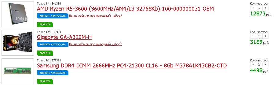

pakos2835 писал(а):
на 3600-ом влезет в упор
Это если только покупать в Москве (не говоря о заграничных сайтах) и с нищей материнкой/оперативкой. Доллар к сожалению опять растет.
20560 рублей
Но это была бы прям очень сомнительная покупка :D
pleer.JPG [ 49.44 КБ | Просмотров: 716 ]
