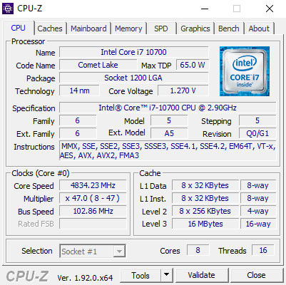

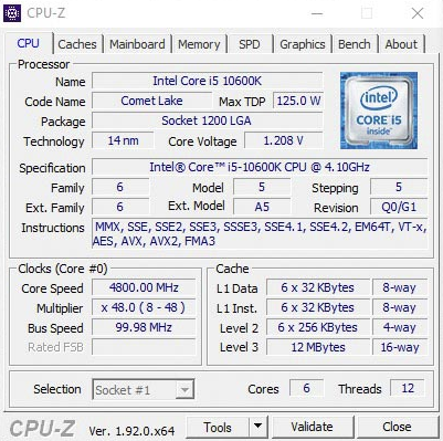

Регистрация: 13.05.2020
Откуда: Мытищи
4over76 писал(а):
i7 требует меньше напряжения, чем i5 10600 на той же частоте.
Нет. i7 требует либо равное напряжение, либо даже несколько большее (видимо, "как повезет"):
i5-10600K: Turbo boost (max нет) = 4,8 Ггц, при 1,275 В; макс. разгон = 5,1 ГГц при 1,394 В. Это самое макс требование по напряжению, даже если разгонять.
i7-10700: Turbo boost max = 4,8 ГГц, напряжение будет = 1,270 В;
При нагрузке на все ядра:
CPU-Z | 10700 4,8 ГГц 1,27 В
10700 4,8ГГц 1,27В.png [ 190.87 КБ | Просмотров: 906 ]
CPU-Z | 10600K 4,8 ГГц 1,20 В
10600K 4,8ГГц 1,208В.png [ 245.43 КБ | Просмотров: 906 ]

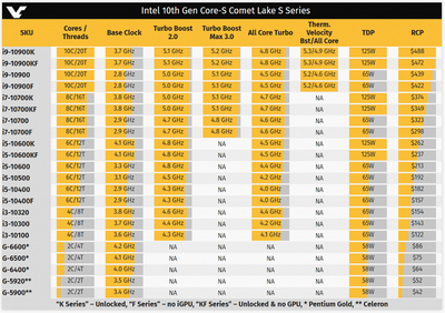

Процессоры Intel 10-го поколения Comet Lake-S таблица выбора
процессоры Intel 10-го поколения Comet Lake-S таблица выбора.png [ 517.35 КБ | Просмотров: 906 ]

В понимании Intel это выглядит практически так же: Мощность пропорциональна квадрату напряжения
Т.е. частота и напряжение, оказывают наибольшее влияние на потребляемую мощность. Соответственно, чем выше нужно напряжение и чем дольше нужно его держать, тем выше требования к системе питания МП.
Архитектура у обоих сравниваемых ЦП - одинаковая, но разное кол-во ядер и потоков, как и частотный потенциал, поэтому [a * C] могут немного отличаться.
При равной же частоте, напряжении и архитектуре, потребляемая мощность будет зависеть только от [a * C], а они, как мы выяснили (картинки CPU-Z), фактически совсем мало влияют.
Поэтому, можно также сказать, что при равной потребляемой мощности, напряжения должны быть тоже очень близки. Иначе говоря, по мощности можно судить о требованиях к МП.
В итоге, фактически получается "то на то"... Если не разгонять 10600K.
Где бы еще найти 10600к за $262 :(
