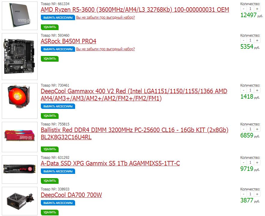

Сборка в плеере на 40 тысяч
Блок питания на всякий случай добавил. 700Вт конечно много, но такой же 600Вт стоит столько же.
pleer.JPG [ 100.26 КБ | Просмотров: 981 ]
Можно взять оперативку подешевле на 800 рублей, но с частотой 3000 - линк.

sNQ писал(а):
Его бы я тоже поменял.
Deepcool DA700 тоже качеством не блещет. В эту сборку с головой на 500-500 Вт хватит хорошего.
SSD в такую цену можно по интереснее найти, хотя для игр вполне себе вариант сгодится. И да, во какую коробку это всё пихать? :spy:

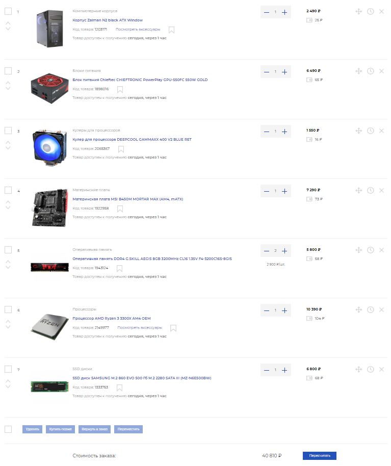

Как вариант, ~40 т.р. с корпусом. Онлайнтрейд.
сборка онлайнтрейд в 40к amd без ВК.png [ 138.94 КБ | Просмотров: 946 ]
В корпусе 3 вентилятора 120 мм в комплекте, эргономика как надо.
Эта MSI круче AsRock B450 Pro4.
БП Gold, из рекомендованных.
Ryzen 3 3300X vs. Ryzen 5 3600

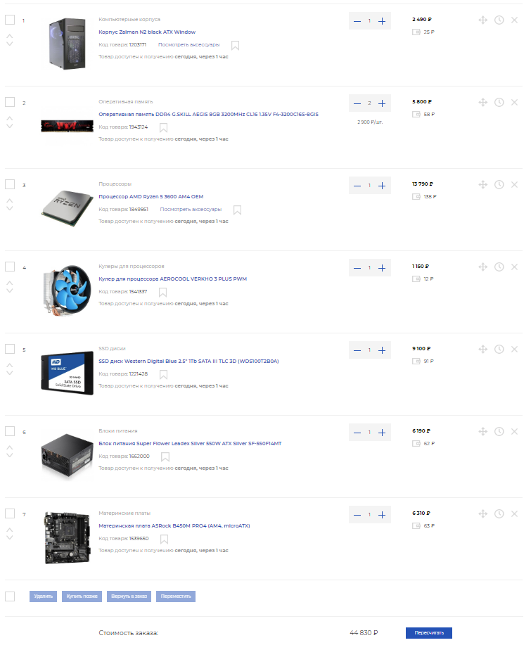

chizsork ,
45 к, с корпусом и SSD 1 Тб
сборка онлайнтрейд в 45к amd без ВК с SSD.png [ 141.18 КБ | Просмотров: 890 ]
МП я бы взял MSI B450M MORTAR MAX (Cost Effective), но и ASRock B450M Pro4 (преимуществ 0, но она дешевле) вполне подойдет для R5 3600.
Есть версия ASRock B450M PRO4-F, она еще дешевле. Ну или GIGABYTE B450M DS3H - это уже дно, ниже нельзя.
WD такой у меня, но на 500 Гб. Я очень доволен. Возможно, есть и лучше.
Кулер тоже, такой как у меня. Вполне справляется с моим немного разогнанным FX-8350.
БП из рекомендованных. Дешевле конечно есть, но я бы не посоветовал тут экономить.
По ЦП съэкономить тоже можно, есть такой AMD Ryzen 5 2600X 10290р, который не сильно отстает от R5 3600.
