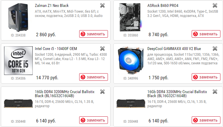

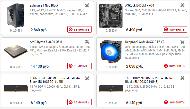

Товарищи эксперты помогите с выборкой.
Готовлюсь к Киберпанку и нужен мощнее компьютер, чтобы на фулл ХД играть с норм фпс и настройками. Т.к. ДДР5 и новые процы пока еще непонятно когда выйдут, просьба подсказать какой-то набор без видяхи пока, планирую её купить из новой линейки (РТХ 3*** наверное). Варианты подождать не оч. приветствуются т.к. проц уже не тянет обычные игры и ОЗУ часто упирается :cry: . Написал ниже что хочу поменять, а что оставить.
От чего планирую избавиться. Очень нужны советы по замене бюджет на всё около 50к (можно и меньше):
MB P8Z77-V LX Asus
i5-3570K 3.4 GHz
8 GB DDR3 RAM HyperX
Zalman Z9 Black (неудобный и вся передняя панель сломались порты).
Нравится Zalman Z1 Neo.
БП Chieftec APS-650C заменю, при необходимости. Надежный товарищ
Пока не хочу менять:
GeForce GTX 2060 6 GB
Остается:
Monitor ASUS 279 QM
SSD Samsung 860 EVO 500 GB
HDD WD 2TB
Буду крайне признателен за полезные советы :-) . Сразу уточню, что разгон желателен стоковый, чтобы самому не заморачиваться.
Накидал свои варианты (32 ГБ, т.к. иногда запускаю редакторы, и хром со стримами ест тоннами. Если 32 не надо даже с учетом перспектив и пр., то ткните меня чем-то)
Annotation 2020-08-10 172804.png [ 145.69 КБ | Просмотров: 744 ]
Annotation 2020-08-10 1728042.png [ 149.89 КБ | Просмотров: 744 ]

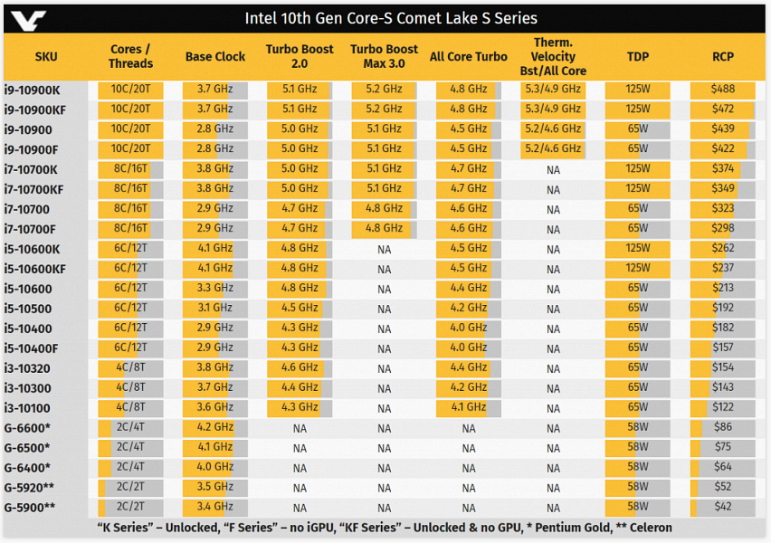

Процессоры Intel 10-го поколения Comet Lake-S таблица выбора
процессоры Intel 10-го поколения Comet Lake-S таблица выбора.png [ 517.35 КБ | Просмотров: 702 ]

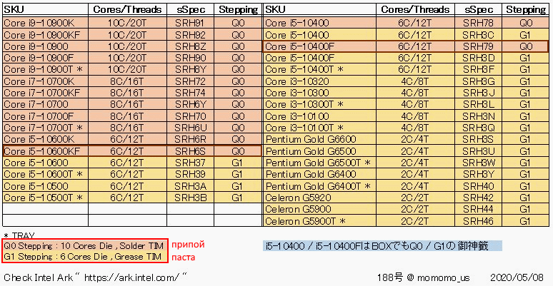

Bastard0 писал(а):
пишут что KF = отбраковка
Они оба - отбраковка 10-ти ядерных кристаллов, и K и KF. Обе версии имеют степпинг Q0. Обе с припоем под крышкой.
У KF на 5°C выше критическая температура (100°C против 95 °C), поэтому KF по-идее предпочтительнее.
У K часть iGPU (UHD 630) влияет только тем, что у нее общий TDP с CPU, + на iGPU выделяется часть ОЗУ. Но iGPU можно отключить.
Цитата:
Процессоры со степпингом G1 основаны на шестиядерном кристалле, который мало отличается от кристалла Coffee Lake. А вот процессоры со степпингом Q0 имеют в своей основе новый 10-ядерный кристалл!
Цитата:
В Geekbench v4:
Core i5-10600K, показал результат в одноядерном тесте 6081 баллов, в многоядерном — 28 523 балла.
Core i5-10600KF, показал результат в 6070 (хуже) баллов в одноядерном и 28 673 (лучше) балла в многоядерном тестах соответственно.
По 10700 не нашел.

Bigsun писал(а):
Ты о чем? 50к просили, до 50 и накидал. В чем фигня то? Обоснуй!
50 это с видяхой сотка и есть, я так могу фигни и на лям накидать
ARM64 Новая легенда: Внимательный Пад 2022
Регистрация: 13.05.2020
Откуда: Мытищи
Ииии? ТС ВК оставляет свою, 2060. И он в деньгах не стеснен -)
Че не накидал? Ждем! В бюджет только уложись -)
