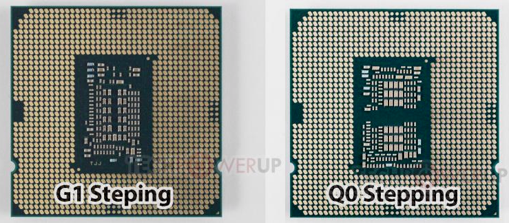

10600K - точно с припоем под крышкой, а 10400F бывает двух степпингов, можно и "не угадать" и получить пасту под крышкой.

Внешние отличия Comet Lake-S G1-Q0 степпинг
процессоры Intel 10-го поколения Comet Lake-S G1-Q0 степпинг.png [ 554.59 КБ | Просмотров: 502 ]
