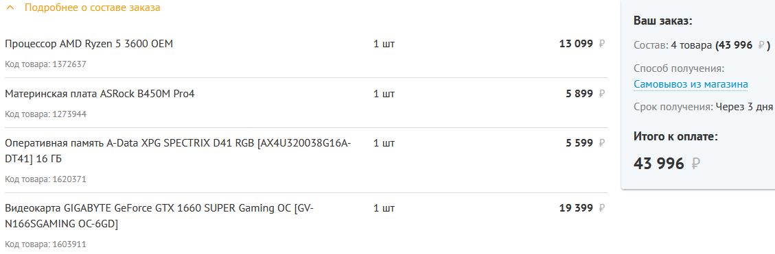

Добрый день!
Моя текущая сборка:
Мат.плата Gigabyte z270-p
Проц Intel i5 - 7500, охлаждение DEEPCOOL GAMMAXX 300
Оператив.память DDR4. 2 планки Samsung 2400
Видео RX 570 Asus Strix
SSD на 128GB и HDD 2TB
БП на 750W
1)Бюджет 40 тысяч
2)Севастополь
3)Для игр и стриминга.Монитор Full HD 75 Гц
4)Хочу обновить проц и видяху(видяху думаю брать с вторички,например gtx 1080 за 18к),память тоже не помешало бы
5)Многие новые проекты уже не тянут на ультра настройках в 60, и соответственно постримить их тоже затруднительно
6)Если не будет хватать производительности, то можно и разогнать
7)следующий апгрейд через пару годиков
По хорошему тут не только процессор с видеокартой надо менять, но и материнку. Оперативку пробовал разгонять (какой объем кстати)? Или она так на частоте 2400 работает?
https://vk.com/snq.hardware
Регистрация: 12.08.2020
sNQ 8gb суммарно. 1 планка изначально 2400 ,вторая 2100 была и я её поднял до 2400. Пытался брать частоты выше,но увы не получилось

sNQ ну и материнку тоже менять,надо естественно.Забыл указать

Romen2282
В 40 тысяч не получится уложиться, если покупать видеокарту в магазине, поэтому вышел за рамки бюджета. В любом случае старое железо будет продаваться (за 15-20 тысяч вполне можно будет продать).
сборка в ДНС
Вау-эффекта при переходе на новую платформу не будет, но для стримов 12-поточный процессор будет норм. Материнка - одна из лучших по соотношению цена/качество в этом бюджете (можно конечно сэкономить полтораху и взять GIGABYTE B450M S2H, но я бы не стал этого делать). Оперативка - недорогой вариант с частотой 3200. Видеокарта - трехвентиляторная GTX1660S, более дешевые двухвентиляторные не советую брать.
dns.JPG [ 49.8 КБ | Просмотров: 434 ]
Кстати, блок питания и корпус какие?
