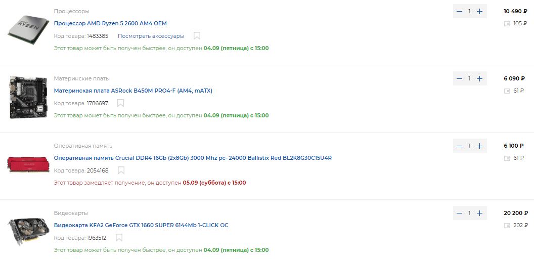

Доброго времени суток. Имею довольно устаревшую систему, которую наконец-то решился обновить.
Цель - игры в свободное от работы времени, на хороших настройках. Бюджет 40тысяч рублей.
С чего лучше начать? Система:
указать монитор, например
Цель - игры ...на хороших настройках...Бюджет 40тысяч рублей.
на видеокарту хватит, пожалуй
Монитор benq gw2450hm. Какие видеокарты стоит рассматривать?
Монитор норм, есть HDMI, так что вплоть до RTX2070S можно брать. :D
Ну а в указанный бюджет влезет только GTX1660S, если ещё материнку, проц и память менять (хотя если старое железо продать, то должно хватить на RTX2060S).
вариант в онлайнтрейде на 43 тысячи
onlinetrade.JPG [ 56.67 КБ | Просмотров: 711 ]
Цены конечно там стали совсем неадекватные, Ryzen 5 3600 стоит более 16 тысяч. Предпочтительнее его взять, но бюджет итак превышен. Можно собрать и на интеле, но выйдет дороже.
Старые проц+мп+память+видео можно продать за 10-15 тысяч, но это как повезет.

При выборе первого варианта я смогу в следующем году проапгрейдиться на топ процессор. При втором же нет. Также, откровенно говоря, меня несколько смущают вендоры плат MSI и GIGABYTE, так как вот уже 7 лет сижу на ASUS Z77 Sabertooth и горя не знаю, а просто захотел апдейт с продажей старой системы. Но опыта с другими вендорами нет. В случае, если на PCE-E 4.0 можно забить, назревает третий вариант: ASUS Z490-E Gaming или XII Apex с процессором 10700K (или KF для APEX), так как в ситилинке действует скидка 10% на любые процы и платы.
В общем помогите, пожалуйста, определиться, исходя из своего опыта и знаний.
