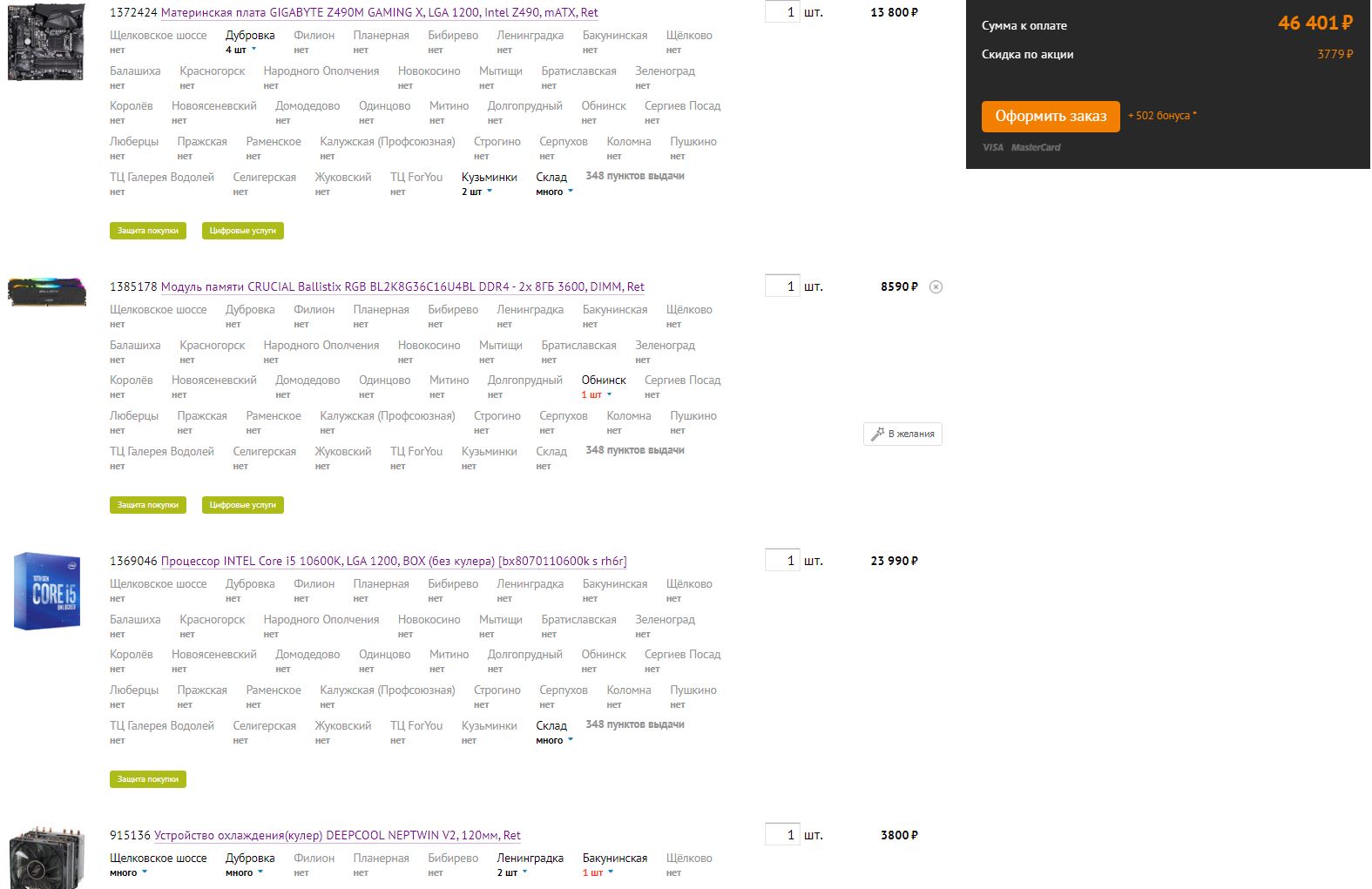

Добрый день решил обновить платформу, производительность процессора перестала устраивать, хочется актуальные 6 ядер :-)
1. Бюджет до 50000.
2. Магазины любые по мск regard/citilink/dns.
3. Пк используется для игр и кучи вкладок в браузере. Все актуальные шутеры CS:GO, R6, CoD Warzone, и т.д. очень редко запускаются новые ААА: Assassin, Outer Worlds и т.п., запускается Blitz вместе с LoL. Но в большинстве своем играются шутеры. За «максимальность» настроек не сильно переживаю.
4. Конфигурацию пк заполнил в профиле. Хочу сменить процессор, а соответственно с ним придется менять мать+ОЗУ. Сейчас увидел, что в citilink/dns идет скидка на 10 поколение интел и решил к ним прицениться. К сожалению, из-за корпуса могу выбирать только мп формата matx/itx
i5 10600k.JPG [ 150.53 КБ | Просмотров: 674 ]
5. Процессор практически постоянно загружен на 100%, редкие подлагивания в играх и более частые подлагивания звука в дискорде, в браузере. Blitz грузит проц как в не себя. Да и как писал в начале, хочу актуальную платформу на ближайшие 4 года.
6. В разгон планирую потыкаться, если будет необходимо.
7. После нового года планирую взять видеокарту уровня 3060/3070, если не будет хватать текущей.
И из этого всего возник вопрос, стоит ли платить за 10600k или правильнее будет взять какую-то другую комбинацию проц+мать для моих задач? 10400f + b460/z490 или 10700+ b460/z490 или же r5 3600 + b550

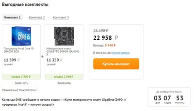

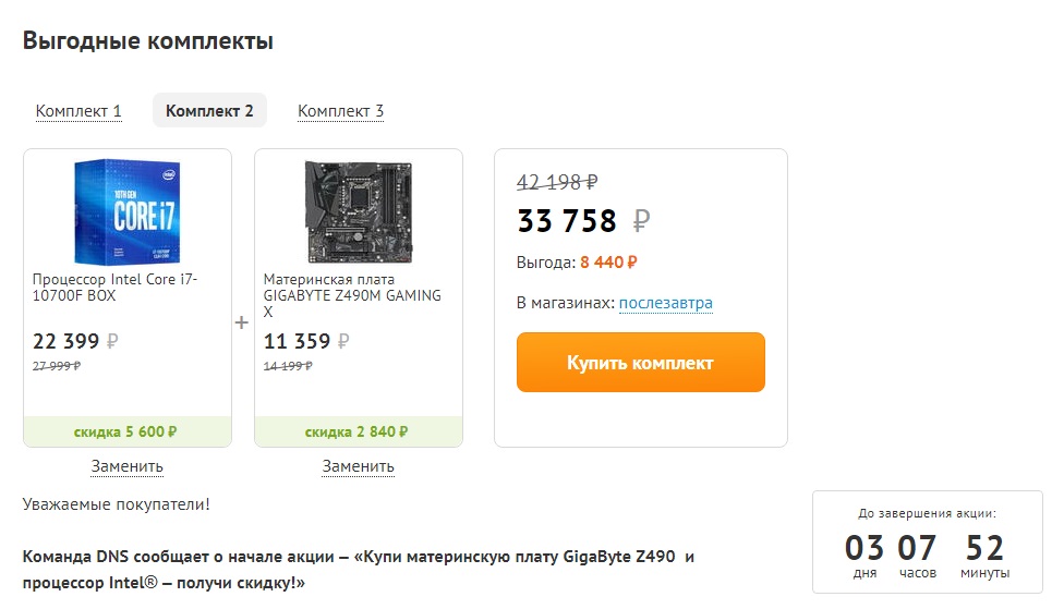

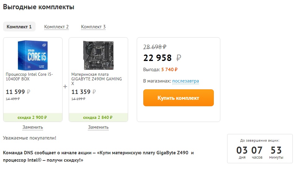

Я бы остановился на одном из таких вариантов, но советую поспешить, скидкам осталось еще 3 дня и материнки исчезают на глазах.
3.jpg [ 92.87 КБ | Просмотров: 662 ]
4.jpg [ 92.3 КБ | Просмотров: 662 ]
