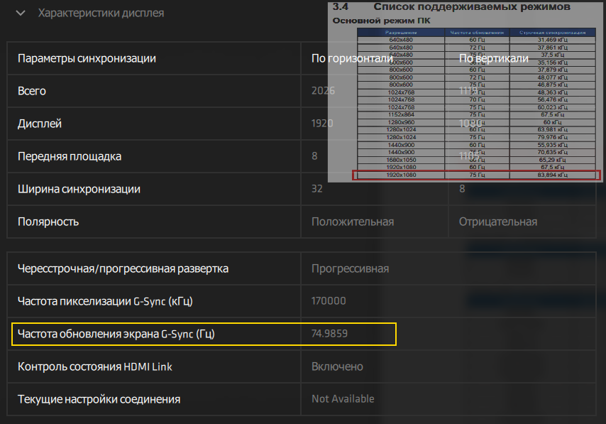

Взял уже -) LOL. Как не бывает, я сижу на 75 Гц ничего не разгоняя. Это штатный режим, просто нужен хороший кабель + поддержка монитором HDMI версии выше 1.2.
Матриц НЕ бывает на 75Гц, заводской разгон. Не слышали никогда?
Доказательства есть?
