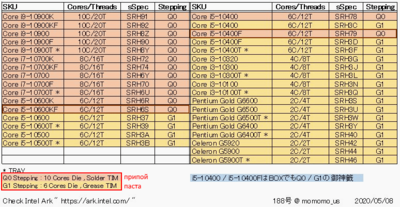

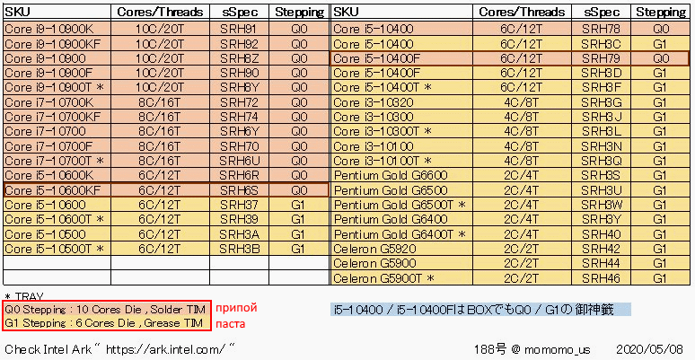

б) потому что это самый быстрый 6-ядерник, который по производительности в играх сопоставим с 10700(F), но на ~4k дешевле.
в) один из 4-х (всего 11) 6-ядерников с припоем под крышкой
г) нормальная МП на Z490 ощутимо дороже, на ~5k руб. А это стоимость 16 Гб ОЗУ, что при низком бюджете весьма ощутимо.
Кроме того, предложен и вариант с 10400F. Выбор за ТС.

Но, разница в ценах ДНС (между 10600K и 10400F) это 9200 р, на которые нормальную ВК все равно не купить. Даже KFA 1650 S (а ниже падать смысла нет) ощутимо вылезает за бюджет, даже если взять 10400F. При этом в играх, при одной и той же ВК, у 10400F наблюдаются микрофризы и в целом ощутимо более неровный Frametime. Лучше уж пересидеть какое-то время на GTX1050, не такая она уж и безнадежная. AVG FPS явно прибавится, от смены поколения платформы.
Кроме того, у K-серии, скорее всего отодвинуть лимиты удастся дальше. Поскольку К-серия это в принципе своем - отборные кристаллы. В итоге мы будем иметь производительность, близкую к стоковому 10700(F). И далее, если мы запланируем увеличение скорости, нам останется поменять только МП на Z-серию (к тому времени подешевевшую), а не МП + ЦП (взамен 10400F+B460, из которых уже ничего не выжмешь).
Все ИМХО, я не настаиваю на логичности.

dinkyjs30
Intel 10-го поколения Comet Lake-S термоинтерфейс
процессоры Intel 10-го поколения Comet Lake-S термоинтерфейс.png [ 108.72 КБ | Просмотров: 399 ]
