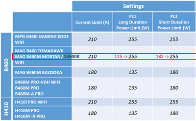

Речь конечно идет о МП B460, с корректировками лимитов: Разгон на МП B460 от MSI
10600K лимиты на MSI MAG B460 MORTAR
10600 с корректировкой лимитов.png [ 160.67 КБ | Просмотров: 1427 ]
Т.е. 10700 (для нас, он 10600K с корр. лимитов) покупают только безумные по-твоему? Где логика? ИМХО!

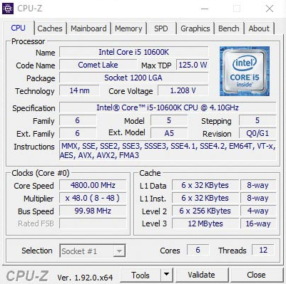

При снятых лимитах, у 10600K, скорее всего частота на всех ядрах будет на уровне 4,8 ГГц, или близко к этому. У 10600 без К будет 4,6 ГГц или близко (но он с термопастой, и нам не годится).
10400F так не разогнать. Он никогда не станет даже 10600 без К.
10600K 4,8 ГГц 1,208 В
10600K 4,8ГГц 1,208В.png [ 245.43 КБ | Просмотров: 1419 ]

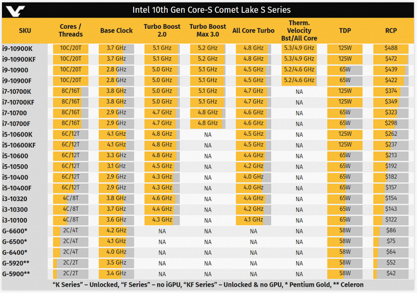

Intel 10-го поколения Comet Lake-S таблица выбора
процессоры Intel 10-го поколения Comet Lake-S таблица выбора.png [ 517.35 КБ | Просмотров: 1318 ]
1injener писал(а):
А если деньги есть лишние, тогда намного лучше
Речь идет о случае, когда лишних как раз таки нет. В этом случае, B460+10600K - отличный выбор. ИМХО.
