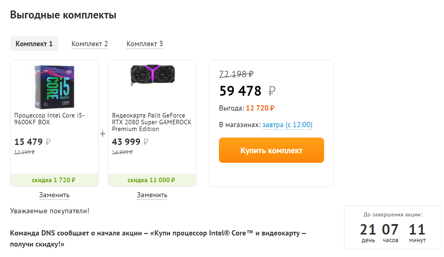

BIZKITballist писал(а):
Заранее спасибо!
Скоро 3070 появится в продаже, я бы подождал. Если ждать нет желания, то один из комплектов в ДНСе купить, а процессор сдать обратно. По памяти либо такой же комплект купить, либо этот продать и какие-нибудь балистики U4 2x16gb взять. Дополнительные 16ГБ оперативки для игр нужны не особо, если для работы не нужны или на двух других мониторах во время игры 50 вкладок в операх не используешь, то можно на 16гб досидеть до DDR5. Также можно поставить ssd на 1ТБ под игры.
image_2020-10-10_164904.png [ 142 КБ | Просмотров: 697 ]
